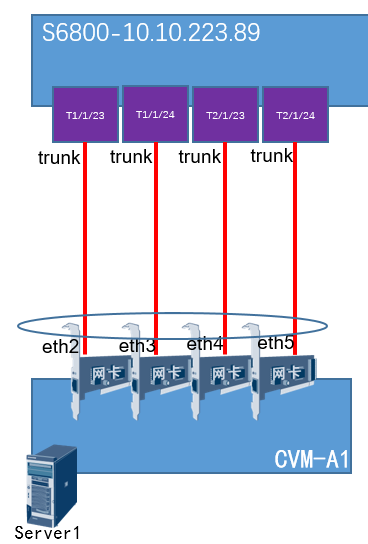

公司使用的路坦利超融合目前使用的是主备模式,导致有3根链路闲置,想修改为动态链路聚合,自己尝试在测试环境配置了一下,导致网络不通,希望有经验的大佬指点一下。

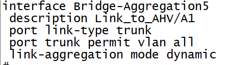

交换机端步骤如下:创建聚合端口 - 配置端口模式为trunk - 配置动态LACP - 退出 - 把需要配置聚合的端口加入聚合组

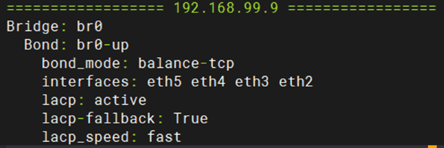

另附上主机端的配置信息:
bond_mode:balance-tcp    负荷分担,根据IP地址+TCP端口进行负荷分担
lacp:active                 LACP模式:激活
lacp-fallback:True         LACP回退:开启
lacp_speed:fask            此配置用来配置动态聚合组内端口速率作为优先选择参考端口的条件

清空物理口和聚合口下的配置之后重新配置下。
聚合的配置顺序如下
创建聚合端口 - 把需要配置聚合的端口加入聚合组-配置动态LACP -配置端口模式为trunk

这个问题已解决,是在物理接口下再配置一边trunk和permit的vlan(和聚合口下的要一致),这种配置方法和顺序无关,可以先把聚合口都配完再加入物理接口。
修改配置顺序的方法未尝试。
