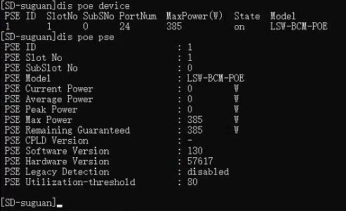

这个交换机是新拆封的.连接的POE设备为锐捷RG-AP220-1.前段时间还用着,今天设备卡死重启后,所有端口的POE都无法开启.会显示图1报错.但是看了下固件应该是正常的(图2).
图1
图2

用1547这个升级下试试
https://www.h3c.com/cn/Service/Document_Software/Software_Download/Switches/Catalog/H3C_S5130/POE/?CHID=550662&v=612
用户名:yx800
密码:01230123
<H3C>system-view
System View: return to User View with Ctrl+Z.
[H3C]poe update full S5130S-POE-xxx.s19 pse 4
这个操作需要重启设备吗?
星尘水舞 发表时间:2022-11-20 更多>>
这个操作需要重启设备吗?
直接升级版本试试,提示是接口不支持,你看看有没有登陆错设备
