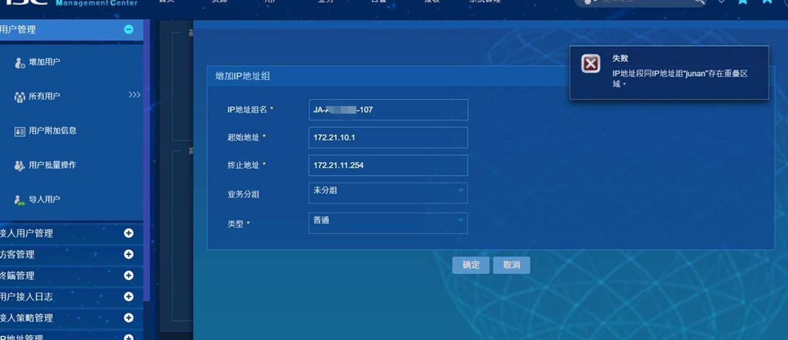

SNA新增portal认证设备失败,存在另一台认证设备使用相同的业务IP地址,所以认证网段有重叠,导致无法添加新的portal认证设备的端口组配
但是客户希望该业务与其他内部厂区使用同一个网段,因此会产生重叠,请问是否有解决该地址重叠导致无法加配置的问题?还是说必须不能重叠
粉丝:14人 关注:10人
不能重叠
