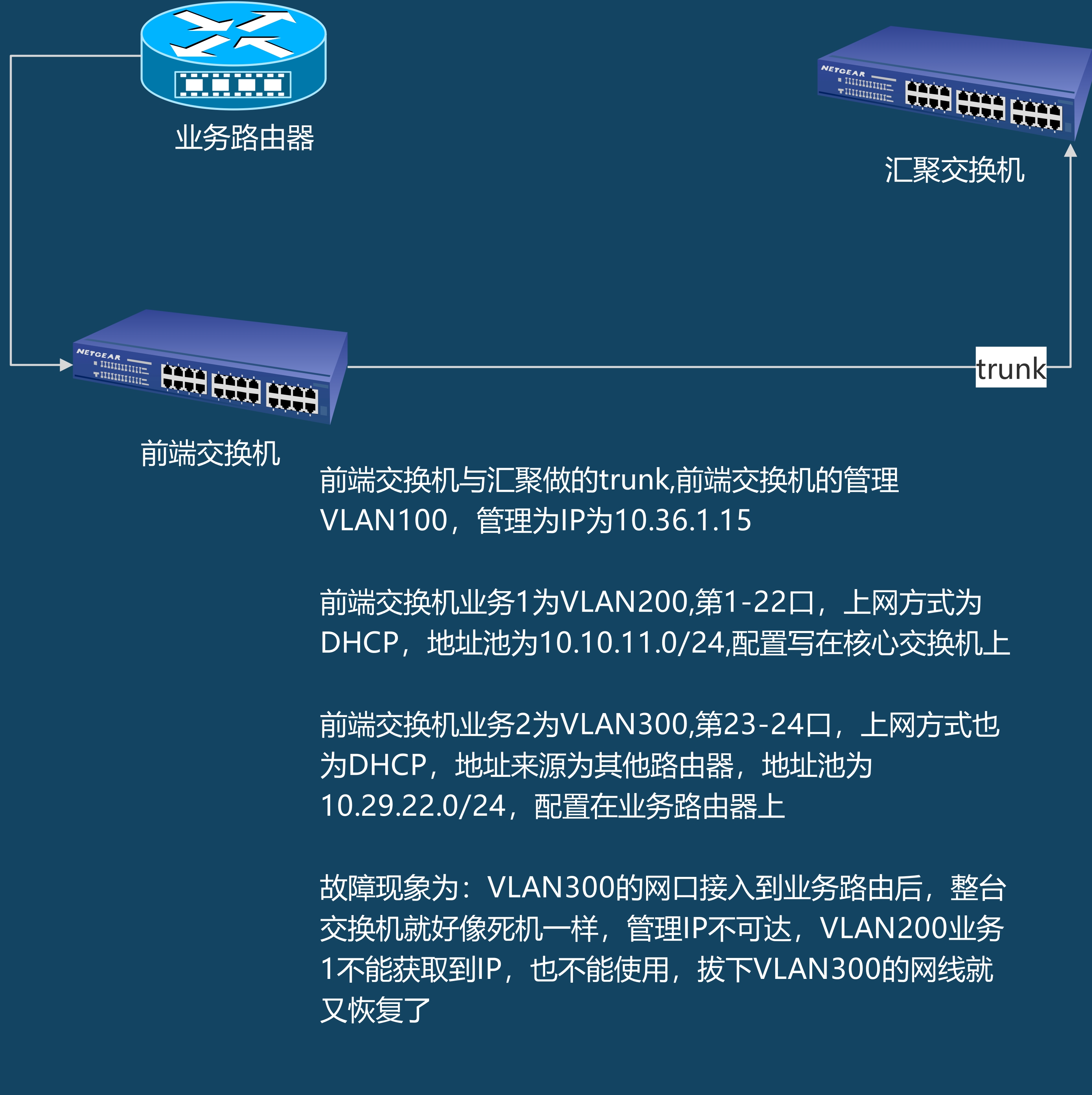

请哪位大神看看,这个奇怪的网络故障到底是什么原因引起的,谢谢了

你的核心交换机是哪台
拓扑图跟您的描述有不一样的地方。
从已知信息感觉有可能环路,也不一定,可以看下相关设备的日志

我的核心就是那台汇聚交换机,请问环路怎么检测呢?

Vlan 300的ip就是业务路由器分配的,现在业务路由器只要一接上,这台交换机就挂了
