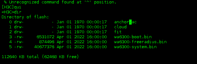

EWP-WA6320-SI-FIT 不能上线
2022-11-21提问
  • 0收藏,1950浏览
,ac也能ping通,option43 也正常,是ap的模式原因?
如果不是瘦模式需要切一下瘦模式:
ap-mode fit 然后重启
雷姆 四段
粉丝:5人 关注:6人
是手动上线还是自动上线,如果是手动上线,检查一下SN嘛或者mac地址对不对,如果是自动上线看看全局模式下自动上线打开了没
不能上云,还是不能上本地控制器
