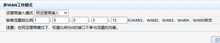

有2条互联网   3条内部设备网络。都使用在同一个局域网地址下运行,,2条互联网在都有网络的情况下随时出现断网又重连接上。设置的同运营商模式,。1为100m宽带。2-3-4是局域网内部网段,5为1000M宽带,权重比5为主要,1为辅助。 但是5如果断了,,1老是不容易自己切换为主。。。还有就是在办公室同一个局域网的电脑还出现 有些电脑能上网有些不能上网。 大神帮我看看什么问题。
权重比第一个是100M互联网,最后一个是1000M互联网。

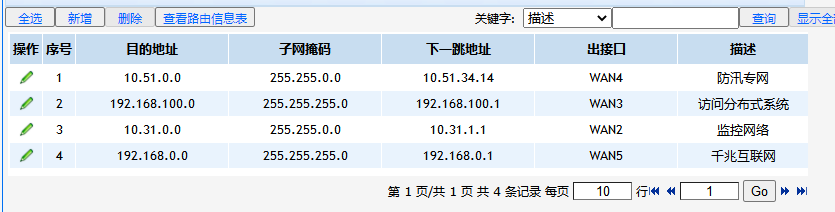

现在就只是做了下静态路由表,在局域网下访问1-2-3这个是属于专用网络 这个没出现过什么问题,,,就是互联网出现过问题不稳定。。
192.168.0.0是千兆互联网,我做了个路由,100M的互联网就没有做静态路由,,不知道问题出现在哪儿, 两条互联网网络随时出现掉线然后又上线。

是不是有做wan口的ping探测,如果探测某一ip不可达也会导致接口链路down掉,可以关了wan口的链路探测试试。另外,按照你的权重比配置的话,应该是没有什么问题的,内网就指静态出去,其他走默认路由
可以把wan口探测关了,wan1和wan5是等价路由,正常情况下就会自己切

路由表出现这样wan1口 是没有写进静态路由,是不是该把1口的静态路由都写进去好些????1wan口是企业光纤做了服务器监控映射,有没有别要写进静态路由呢?
