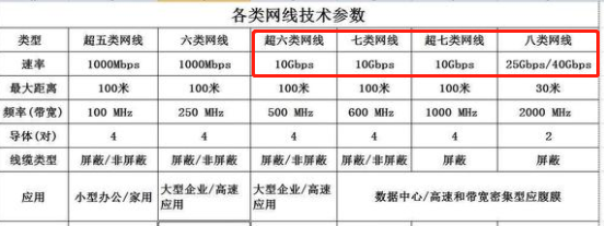

超六类以上网线,这个型号有2.5G接口
* S5570S-30MS-UPWR-EI:24个100/1000/2.5G BASE-T PoE++端口,6个10G/1G BASE-X SFP+端口;
七类或者超六类
S6520X-26MC-UPWR-SI S6520X-26XC-UPWR-SI S6520X-54XC-UPWR-SI

S5570S-30MS-UPWR-EI 有2.5G电口,可以用
用超六网线
