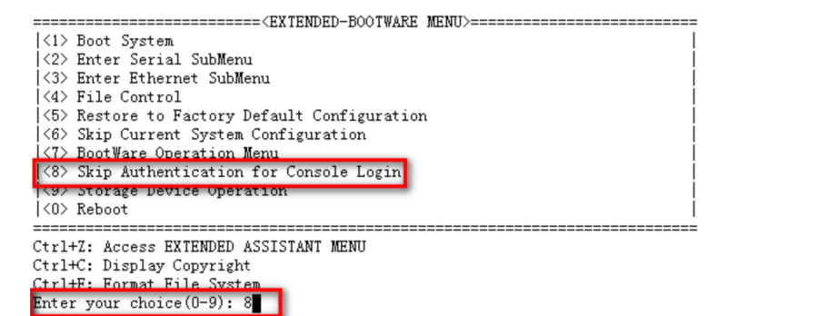

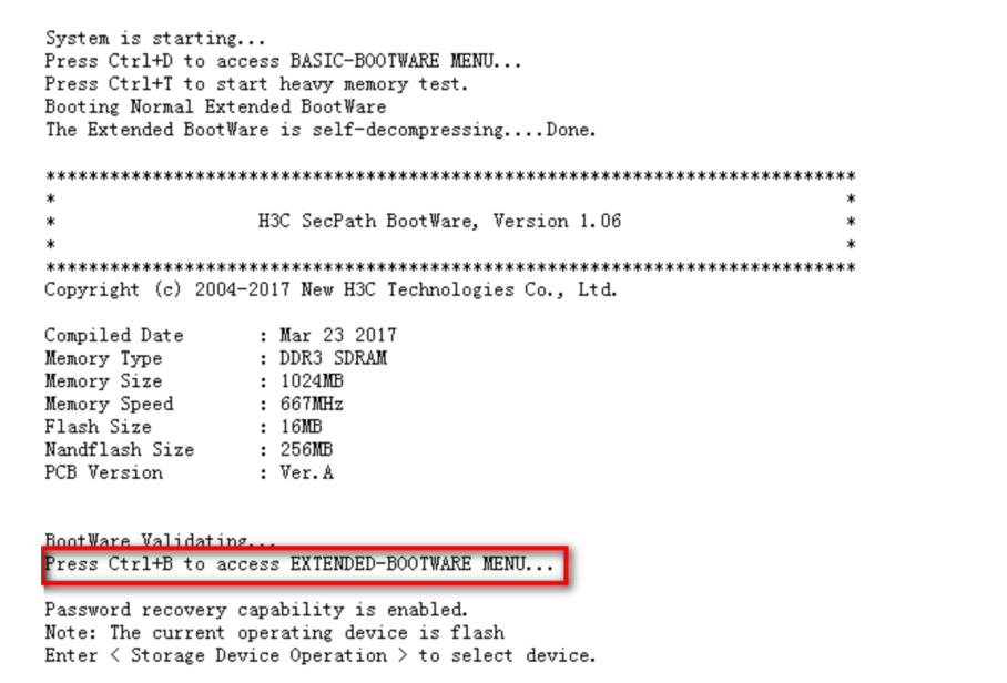

重启,重启的过程中按CTRL+B进入bootware,然后选择跳过密码认证,进去后再把用户下面的password改了

重启,重启的过程中按CTRL+B进入bootware,然后选择跳过配置启动

#设备启动过程中根据提示按 crtl+B进入 bootware界面,选择 <8>跳过 Console 密码认证
#选择<0> Reboot重启后进入命令行,同时将Console口登录认证删除或者重置 Console口密码。
例如:将Console口登录认证删除:
<H3C>system-view
[H3C]line con 0
[H3C-line-console0]authentication-mode none
[H3C-line-console0]quit
[H3C]save force

2、如果所有密码都忘记了,可通过重启,按下“ctrl+b”进入bootrom,选择跳过console密码选项进入设备后修改。
2、如果没有跳过console密码的选项,则选择跳过当前配置启动,将startup.cfg这个文件导出,用TXT方式打开后,将密码部分删除,保存,导入设备重启后再登陆看看。
