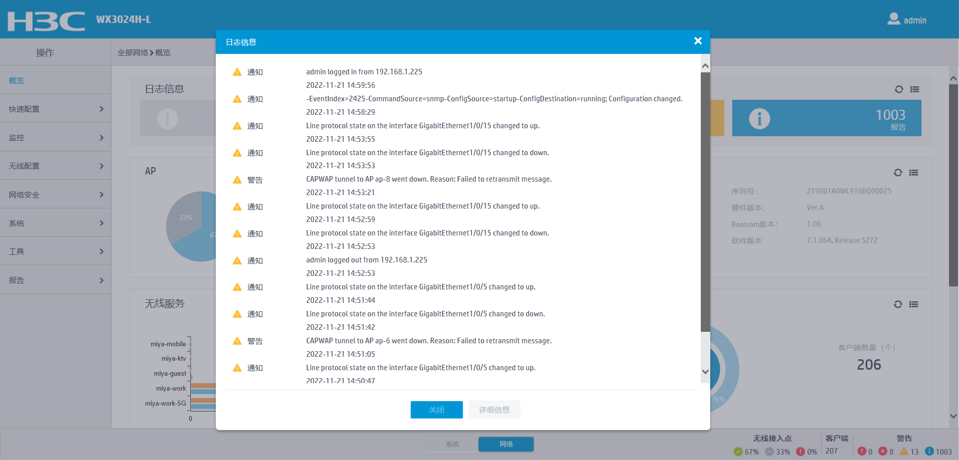

H3C WX3024H-L 每天不定时都有警告,麻烦帮我看看这个警告是什么意思
2022-11-22提问
  • 0收藏,1970浏览
H3C WX3024H-L 每天不定时都有警告,麻烦帮我看看这个警告是什么意思,另外AP我发现他自动重启的感觉,感觉端口一会下线,几秒后又上线。然后这个AP的在线时长又从0开始了。
警告:-EventIndex=2427-CommandSource=snmp-COnfigSource=startup-COnfigDestination=running; Configuration changed. 2022-11-21 15:48:29
,另外AP我发现他自动重启的感觉
粉丝:45人 关注:3人
有一条记录是AP掉线,另外15口和5口接的是什么设备,有端口UP/down的记录。
AP掉线原因是重传报文失败,链路超时,可能是中间链路问题,也可能是AP重启了,需要看AP是否有重启记录,登录AP看下dis version,看下Last reboot reason,和 uptime is xxx 设备运行时长是多久
15口和5口接的是什么设备:这个ac端口接的是AP设备。
小白哥 发表时间:2022-11-22 更多>>
小白哥 发表时间:2022-11-22
​这个是设备CFGMAN模块每10分钟在内存中对配置的自检,若是配置有变化(本十分钟和上10分钟存储有变化,配置改动一次到多次,配置该了再改回来,存在的配置重新下发一遍都会有这条打印)就会向网管发送这样一条trap,所以没有办法看出配置修改的源IP,这个告警一般是配置在变化。
