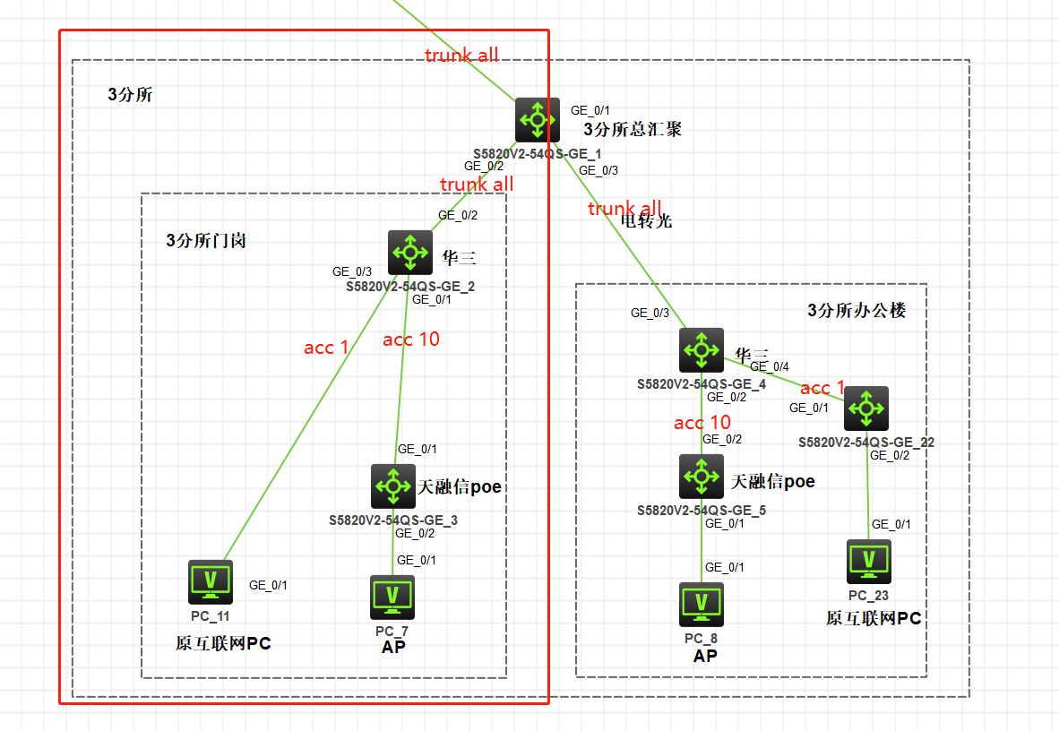

左边内网为电口互联,右边为光转电设备连接 总汇聚到华三交换机
1、左边这组trunk all就能通,流量就能网上继续走
2、右边这组光转电的trunk all就通不了,架构配置都一样
3、右边内网的流量无法向上或者访问左边,
模拟器内部正常配置是已经打通,但是真实环境走了光转电就不通,各位大佬又遇到过类似问题吗,光转电是否能透传多个vlan标签。

得看下光口的收发光是否正常,3分所总汇聚设备到右边华三汇聚的设备直连能不能通?
好的 我明天测试下,谢谢
zhiliao_GOWKvn 发表时间:2022-11-22 更多>>
我测试过配置成access vlan 1或者 vlan 10,单个vlan标签是能通过,但是两端都是trunk就出不去了
直连走vlan1,单个vlan标签都是能通
将接口给shutdown undoshutdown下,或者将stp关闭下测试
zhiliao_Rk3lMm 发表时间:2022-11-22
好的 我明天测试下,谢谢
物理介质不影响vlan透传,建议还是排查下配置,比如物理口有没有up,途径设备有没有创建对应vlan,路由是否可达,地址有没有冲突,有没有安全acl拦截
光转电拿到好用的位置更换试试
BmUp6G 一段
粉丝:0人 关注:4人
检查下stp 可能环路了
粉丝:21人 关注:11人
光电转换器一般自适应有些问题,强制双工速率,还不排除某些奇葩的光电转换器它可以配置vlan
zhiliao_GOWKvn 知了小白
已经解决,光电收发器问题,无法透传trunk vlan
