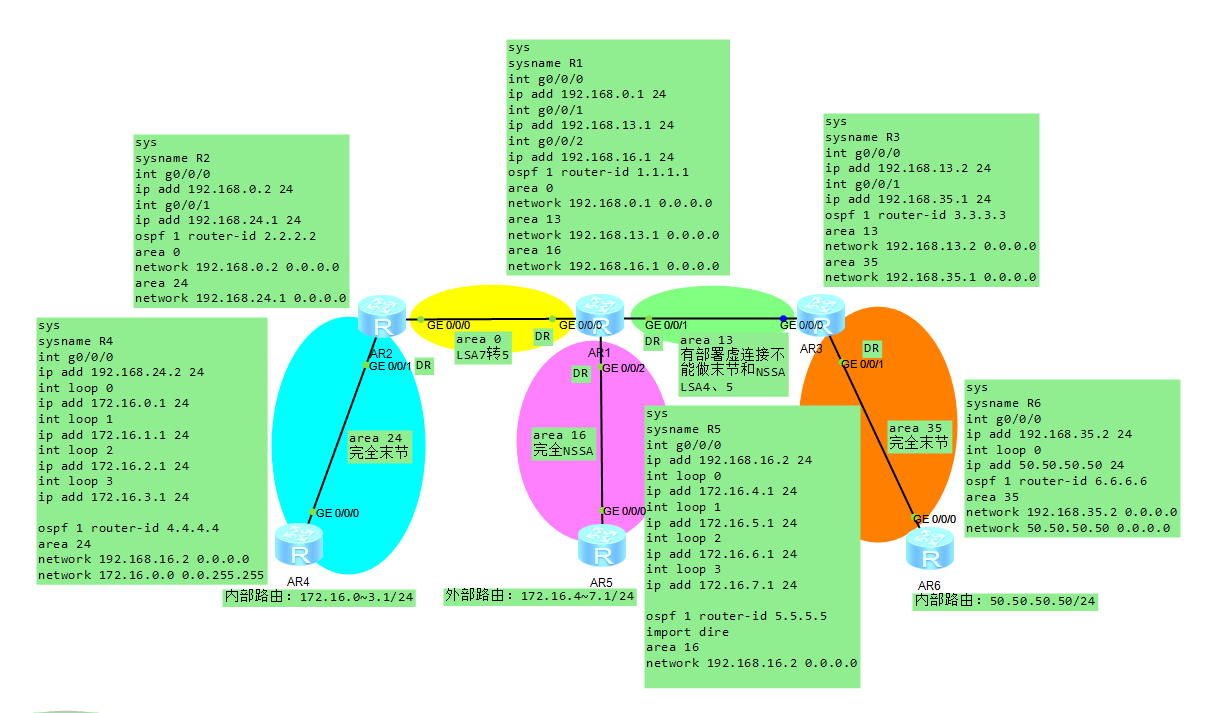

AR1把完全NSSA的LSA7转成LSA5在AS内全部OSPF路由器泛洪,AR1变为ASBR ,AR1全部的接口分别在区域0和区域13,那么理论上区域0和13的接口是不需要LSA4就能找到1.1.1.1这个ASBR R1的,和ASBR接口同一个区域的其他路由器接口只需通过他们的数据库里的LSA1、2就能找到ASBR在哪
为什么我还可以在骨干区域和13区域看到3.3.3.3宣告的LSA4
LSA4是ABR为非ASBR所在区域产生,能宣告也就是说是存在非ASBR而为此生成。
区域0和13为ASBR所在区域

LSA4是ABR产生的,而AR1除了属于ASBR还是ABR,所以会产生告诉area 0和area 13。
<R1>dis ospf lsd asbr OSPF Process 1 with Router ID 1.1.1.1 Area: 0.0.0.0 Link State Database Type : Sum-Asbr Ls id : 1.1.1.1 Adv rtr : 3.3.3.3 Ls age : 37 Len : 28 Options : E seq# : 80000001 chksum : 0xde6c Tos 0 metric: 1 Area: 0.0.0.13 Link State Database Type : Sum-Asbr Ls id : 1.1.1.1 Adv rtr : 3.3.3.3 Ls age : 26 Len : 28 Options : E seq# : 80000001 chksum : 0xde6c Tos 0 metric: 1 Area: 0.0.0.16 Link State Database R1没说,是R3说的,不是很懂。。
zhiliao_8dfiRC 发表时间:2022-11-23 更多>>
