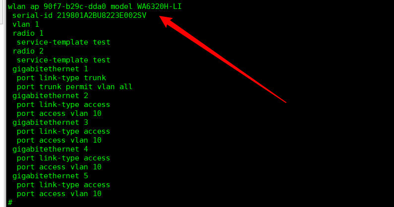

如题  需求 需要面板AP的LAN口获取不同vlan    AP为隧道转发  且已经上线   已安要求配置

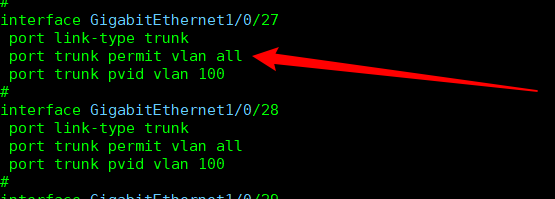

但是接入面板AP   接入后还是vlan  100 的IP地址?   这是为什么?

因为ap只会用vlan1去走CAPWAP隧道,poe的下联口pvid是vlan100,ap的流量上来的时候就走了vpid。没看到无线服务模板怎么配的,一般要去关联vlan组才能有其它vlan过来,而且lan口走其它vlan,要么登录ap去配置,要么在ac上下发map文件
您好,AP的管理地址是POE交换机对应的vlan分配的地址
