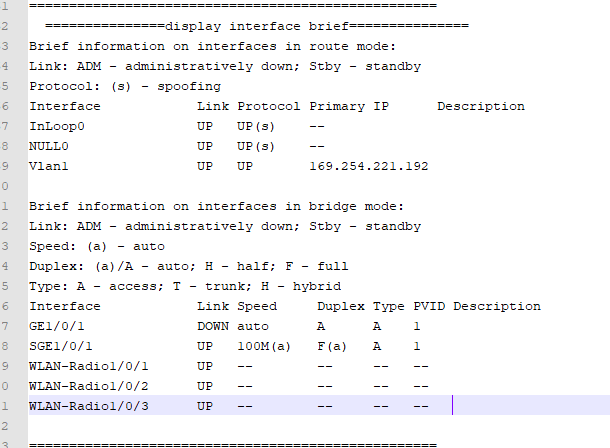

问题描述:AP获取不到地址,且Smartrate-Ethernet端口协商成100M,G口为物理down。
架构组网:AP为fit,三层注册,接入交换机直连核心交换机,dhcp sever在核心交换机上。
目前排查点:DHCP地址池范围够用。同一台交换机有上线的AP。端口配置一致。网线没问题。

把已经上线的ap摘一颗下来,把这颗ap换上去看看能不能上线。
把已经上线的ap改接到这颗ap现在的交换机接口上看看能不能上线。
5 个回答
AP上开启debug dhcp client packet 看看报文交互

接口有点问题,建议你把ap拿下来,换跟短点的超5成品跳线,怼到poe上再看看
网线已经换过了,网线没有问题

换根网线,协商成1000M再看看能不能获取IP
协商是百兆,,,AP协商成百兆会出各种问题

网线没有问题,请问有其它排查思路吗

看你的AP插的SGE口,你换成GE1/0/1口试下呢

看看vlan1有木有被阻止
