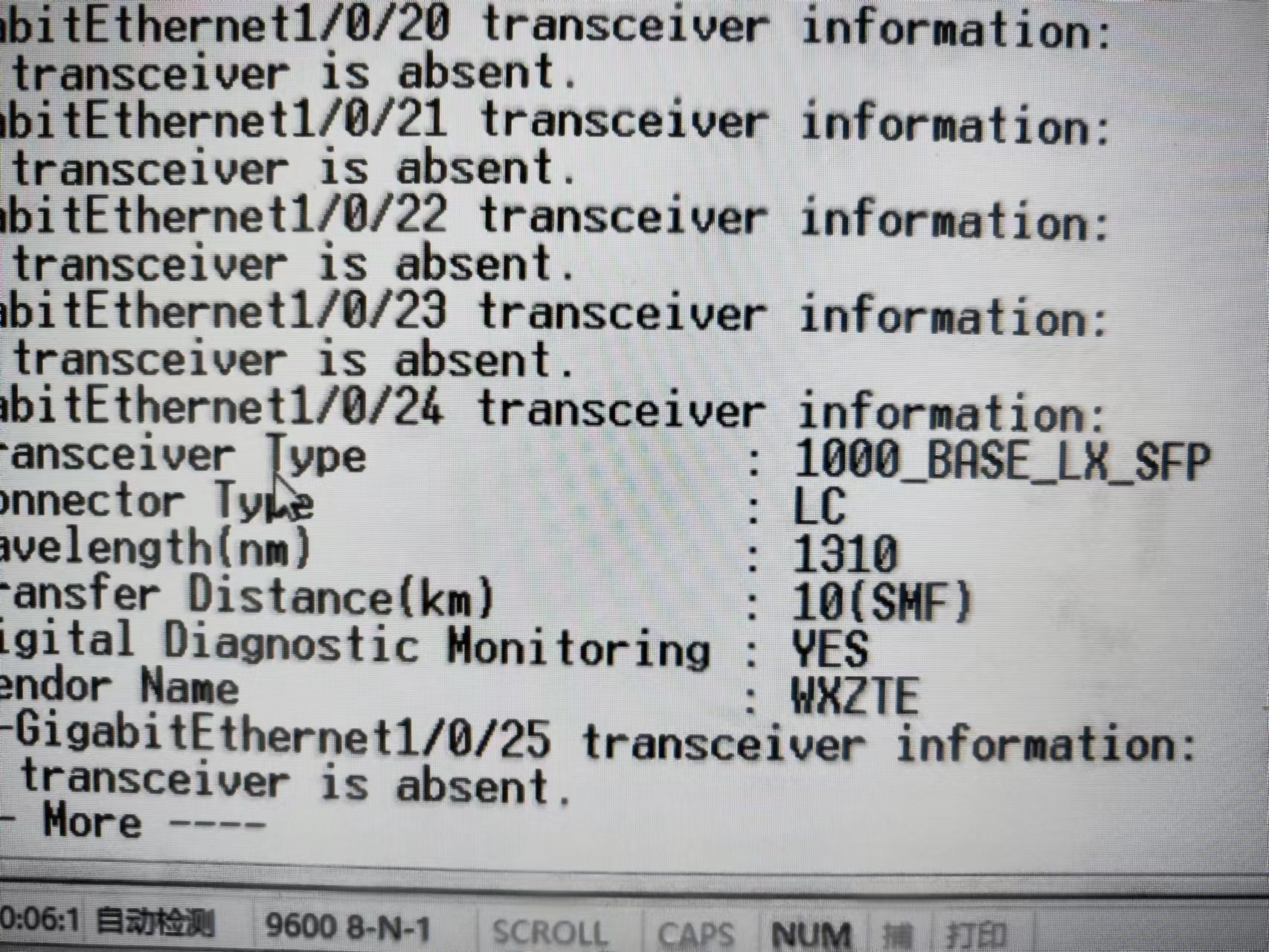

大家好,这个是原装的H3C模块吗??为什么用命令查询显示的是“WXZTE”而且没有显示序列号信息。。还是用的命令不对??最主要是没显示模块序列号信息。

ZTE就是中兴的了
额,有可能。还有种方法,dis device manu看光模块的序列号,拿到后打个400问问,如果厂家后台能看到,就没问题

我知道啊,,所以是不是买到假模块了??

H3C的模块那都会显示H3C的
display transceiver manuinfo interface命令用于显示H3C定制防伪可插拔模块的部分电子标签信息。
相关配置命令可参考display transceiver alarm interface、display transceiver diagnosis interface和display transceiver interface。
【举例】
# 显示指定H3C定制防伪可插拔模块的部分电子标签信息。
<Sysname> display transceiver manuinfo interface GigabitEthernet 1/1/1
GigabitEthernet1/1/1 transceiver manufacture information:
  Manu. Serial Number  : 213410A0000054000251
  Manufacturing Date   : 2006-09-01
  Vendor Name          : H3C
表3-10 display transceiver manuinfo interface命令显示信息描述表
字段
说明
Manu. Serial Number
H3C定制防伪模块在调测(调试、测试)过程中生成的序列号
Manufacturing Date
H3C定制防伪模块的调测日期,取值为调测平台计算机的系统日期
Vendor Name
H3C定制防伪模块的制造商名称,即“H3C”
需要用模块的序列号,到这个连接去查询:
https://es.h3c.com/entitlement/
