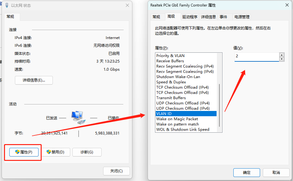

1、你这个trunk口只放行了vlan2,也写了pvid vlan2,下面傻瓜机下面的主机才能获取到vlan2的IP地址。
2、trunk口放行了所有vlan,没写pvid vlan,则下面傻瓜机下面的主机需要在网卡里配置vlan ID,按照你路由器配置的vlan 2,即可获取IP。(下图)

第一种我理解了,你说的第二次我没理解,如果放通过所以vlan,没改pvid,那么报文出去的时候不是会带vlan2的标签吗,傻瓜交换机怎么转发,不是只能接收不带vlan标签的报文吗

傻瓜机等于一个透明的存在,它之转发,不检查任何tag,明白了吗,等于傻瓜机上联的非傻瓜机端口是什么角色,那么傻瓜机就是什么角色,然后你用第二种情况的话,需要在往卡里按照上图设置,就可以了,

终端获取不到地址主要是因为无法识别交换机发送的带tag的数据包
