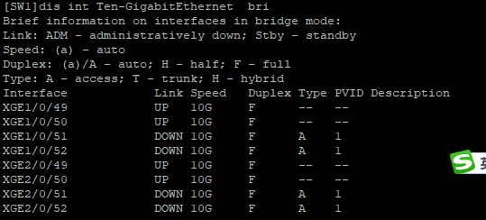

请问堆叠端口是什么TYPE,如上图 /49 /50, 是trunk? ,PVID是??

堆叠口没有这些配置
粉丝:1人 关注:3人
具体看一下接口下配置
堆叠口没有type
