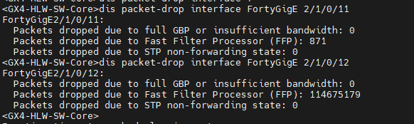

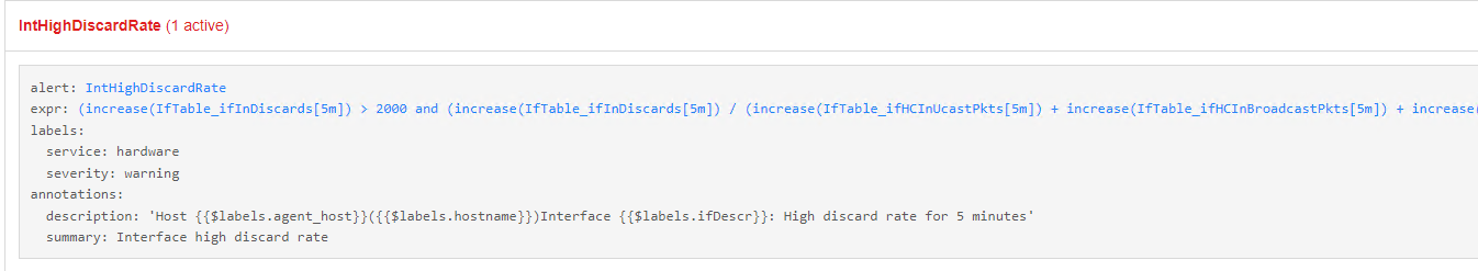

s10506堆叠,snmp接入prometheus,告警其中一个堆叠口丢包率高,已经更换过模块及光纤。
粉丝:9人 关注:4人
packet-drop中的FFP表示是ACL过滤掉的报文,堆叠口的过滤是系统实现,要过滤掉不相关报文,这些报文不用到对框去处理,因此需要过滤掉,不用去关注,不影响实际业务。
Packets dropped due to Fast Filter Processor (FFP)表示由于入方向的数据包被过滤所导致丢包数
某局点S7006堆叠口丢包问题案例分析 - 知了社区 (h3c.com)
