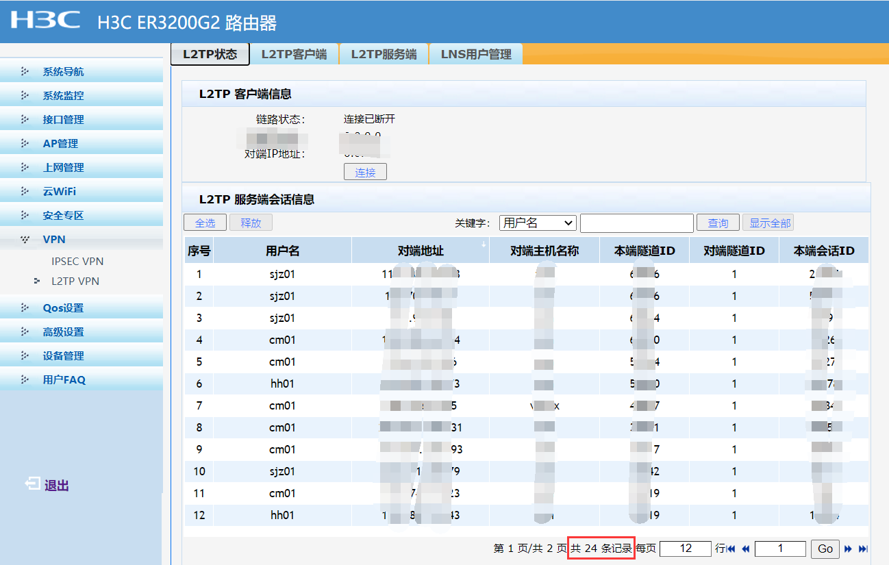

1、背景:
1)、使用的 H3C ER3200G2 路由器 L2TP VPN的应用。
2)、通过新华三主页的在线客服咨询得知:此路由的L2TP VPN的LNS用户添加没有限制,同一个用户也可以多人登录,但最大的LNS用户并发人数只支持20个。
2、问题:
实际应用中发现在线并发人数已超过20个(目前存在多人共用一个账号的情况),故和社区的大佬们核实下:
此设备的L2TP VPN 用户 在线并发人数到底是否有限制?如果有,限制又是多少?
粉丝:2人 关注:3人
资料20个
回复Pollyanna:
并发没有限制吗?
zhiliao_uT2HdN 发表时间:2022-11-24 更多>>
我这里都超出20个了,是,请问啥情况呀?
测试了一把 应该是只能创建20个用户 会话不止20个
Pollyanna 发表时间:2022-11-24
