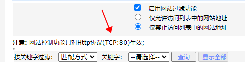

ER8300G2-X 上网管理为啥不支持https 443端口的拦截呢?有什么办法可以解决?
