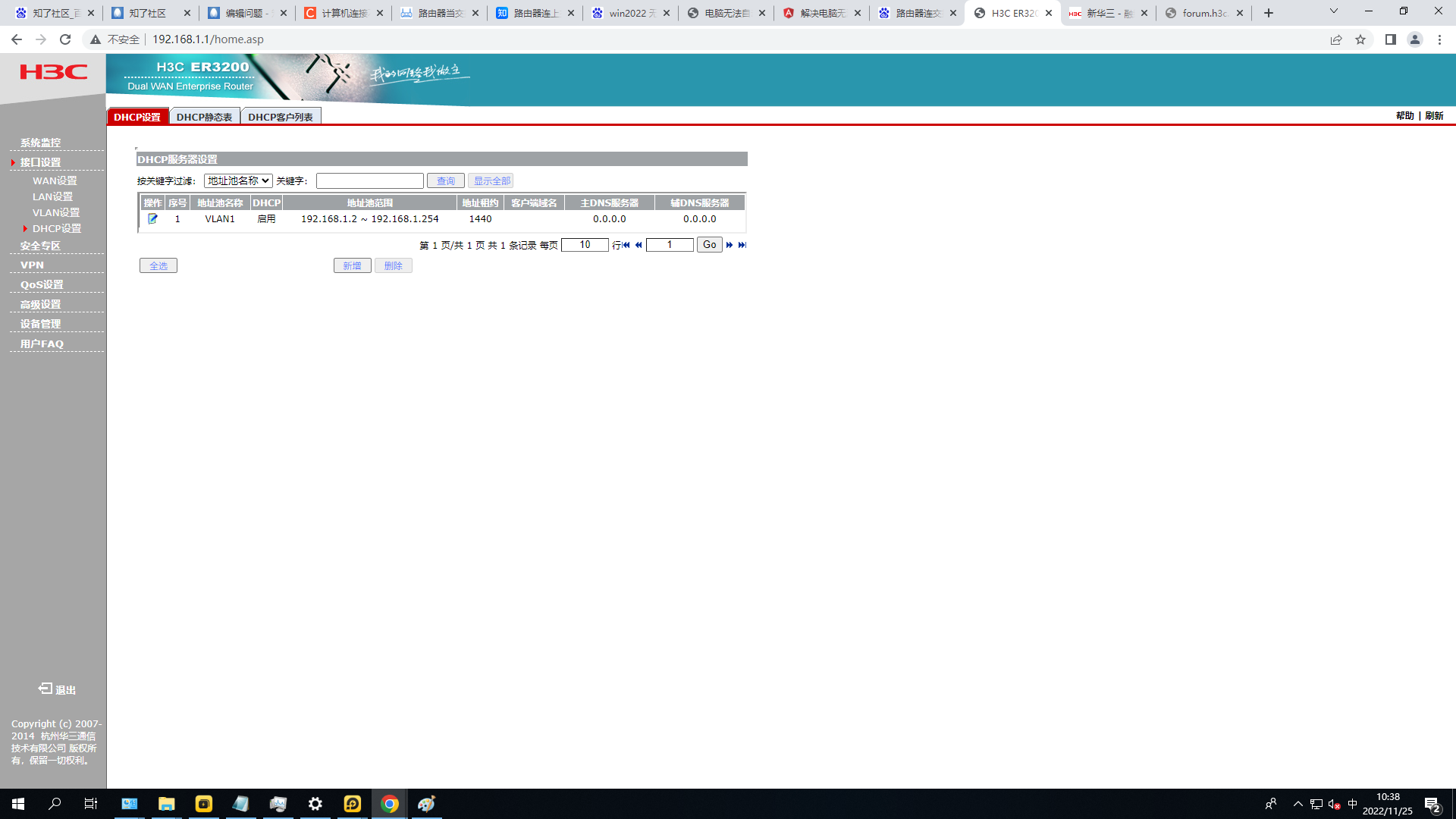

之前S1224连接一台普通的路由器,所有客户机可以正常上网,今天将路由器换为ER3200后,连接交换机的客户机无法获取IP地址网上,

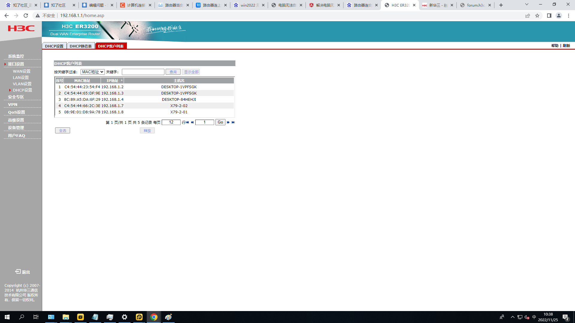

通过ER3200的管理界面的DHCP列表中还有对应的客户名单,但是客户机无法获取IP地址上网。
ER3200已经开启DHCP功能。
ER3200上有3个LAN口,任意客户机连接这3个口都可以上网。
请教故障点在哪里?

ER3200 我没有做过多设置,只是填写了固定IP地址掩码网关 DNS等信息

连接2层交换机的客户机无法ping通网关IP,二层交换机连接路由器LAN口的灯常亮不闪烁。
