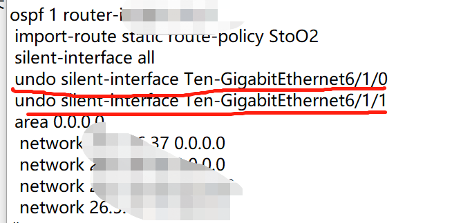

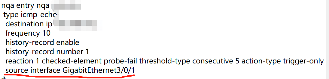

比如这个,保存配置断电换板卡后,这一条命令消失了,还是整个nqa都消失了
还有比如ospf进程里面,是相关的命令消失还是整个ospf进程都消失了
断电更换SPU业务板卡
粉丝:21人 关注:15人
只消失对应的接口
只消失对应的接口的配置。
建议在更换前备份下配置。
