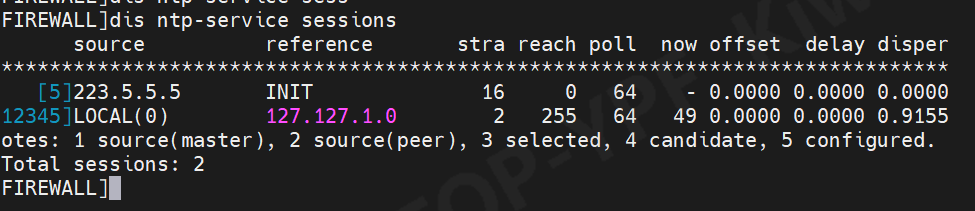

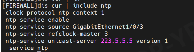

请问这里又问题吗?时间还是差了几分钟

状态是init,没有连上NTP

[H3C]dis ntp-service status 看下NTP服务器有没有同步成功
配置一下时区:clock timezone BeiJing add 08:00:00

不行,现在不是init状态了,还是没同步,什么原因呢?

从反馈的信息来看,NTP没有同步,以下是排查要点,请参考:
1、检查NTP的指向是否准确。
2、检查到NTP的路由是否正常可达。
3、修改下时区看下。
