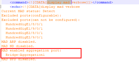

display mad ver显示如下,lacp mad上行设备是H3C设备,且互联都为动态聚合,mad enable也开启了。为什么lacp mad没有起来。

要求必须使用一台中间设备,并且IRF2堆叠设备与中间交换机通过跨设备聚合互连。
如果中间设备是一个IRF系统,则必须通过配置确保其IRF域编号与被检测的IRF系统不同。
