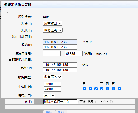

设置了没有效果,本机依然可以上京东。

京东不止一个ip,你单独墙一个ip是没用的。
或者试试可不可以不填端口号
发表时间:2022-11-25 更多>>
这个我测试了,它好像完全失效的样子,什么都禁不了
zhiliao_R8Xn0z 发表时间:2022-11-25
还有一个办法,如果这路由器有应用控制或者可以用应用控制来限制京东,但需要授权
发表时间:2022-11-25
你墙的可能只是京东的某个cdn的ip
发表时间:2022-11-25
可是还是可以ping 通这个ip哦
ping走的是icmp没有端口号的,你看看你是不是选了TCP或者UDP协议
发表时间:2022-11-25
或者试试可不可以不填端口号
发表时间:2022-11-25

想墙网址的话还是防火墙的url filter比较有效,支持https网站

17.3  上网管理典型配置举例
17.3.1  组网需求
企业某部门通过ER8300G2连接网络,对该区域用户群进行上网行为管理,具体需求如下:
(1)     设置区域内用户群的IP地址范围为192.168.1.0~192.168.1.100;
(2)     限制该区域内时间为工作日,即周一到周五、每天8:00~18:00;
(3)     限制该区域内的用户以下具体的上网行为:
·     禁止工作日内使用同花顺软件,但是允许使用广发至强与国元证券软件、大智慧与分析家软件、光大证券软件;
·     禁止工作日内使用QQ软件;
·     工作日内允许QQ号码为81293624、12936245、22936335等用户上线;
·     禁止工作日内浏览某些网站(***.***);
·     禁止工作日内下载后缀名为cfg和jpg文件。
17.3.2  组网图
图17-3 组网示意图
17.3.3  配置步骤
说明
此典型配置案例中所涉及的设置均在ER8300G2缺省配置的基础上进行。本案例为配置一条组网需求的行为策略规则,如果需要配置其他类型规则,通过编辑或者新增行为策略表项即可。
1.     在管理计算机的Web浏览器地址栏中输入http://192.168.1.1,回车。输入用户名和密码(缺省均为admin,区分大小写)。单击<登录>按钮后便可进入Web设置页面
2.     选择“上网管理→组管理→用户组管理”,单击<新增>按钮,在弹出的对话框中设置用户组列表,用户组名为group1,在IP地址段输入192.168.1.0到192.168.1.100,单击<添加>按钮,并添加相应的描述信息,单击<增加>按钮完成操作
3.     选择“上网管理→组管理→时间段管理”,单击<新增>按钮,在弹出的对话框中设置时间段列表,时间段名为time1,设置生效时间为08:30~18:00,勾选一、二、三、四、五,并添加相应的描述信息,单击<增加>按钮完成操作
4.     选择“上网管理→行为策略管理→行为策略管理”,单击<新增>按钮,在弹出的对话框中,勾选“启用该策略”,设置策略名称和策略描述信息;在适用用户组页签中,添加group1到“已添加用户组”中
5.     在适用时间段页签中,添加time1到“已添加时间段”中
6.     在应用软件页签中,选中“启用应用软件控制功能”复选框,并在金融软件列表中选中“禁止同花顺”复选框(如果您想限制其他金融软件,在需要禁止的软件前勾选即可)
7.     在IM软件页签中,选中“启用IM软件控制功能”复选框,并选中“禁止QQ上线”复选框(如果您仍允许访问RTX服务器,可以输入最多三个RTX服务器地址)
8.     在QQ特权号码页签中,选中“启用QQ特权号码”复选框,并设置QQ特权号码。在下面列表中,单击<新增>按钮,逐次添加81293624、12936245、22936335等您想要添加的特权QQ号码,并添加描述信息,单击<保存>按钮保存该列表
9.     在网站过滤页签中,选中“启用网站过滤功能”复选框和“仅禁止访问列表中的网站地址”,并设置访问列表中的网站地址。在下面的列表中,单击<新增>按钮,逐次添加模糊匹配的网站地址以及描述信息,单击<保存>按钮保存该列表
10.     在文件类型过滤页签中,选中“启用文件类型过滤”复选框,单击<新增>按钮,在文件过滤列表中添加文件类型为cfg、jpg等您想要添加的文件后缀名,并添加相应的描述信息,单击<保存>按钮保存该列表
11.     最后单击<完成策略配置>按钮完成操作
不支持https的哦,只能禁80的http
zhiliao_R8Xn0z 发表时间:2022-11-25 更多>>
