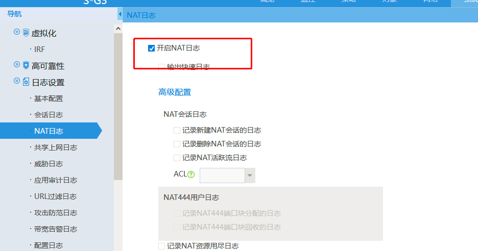

做了设置,但是外网访问不可以。Nat全局开关是否开启?因为不知道NAT设置是否起作用,nat日志是否需要设置?
这俩开不开不影响您的业务

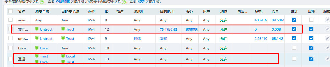

NAT Hairpin”中找到1/0/11接口开启,目前在公司内网可以访问http://25.223.68.98:8080/,但是在家里访问这个地址就无法连接,这个是啥原因呢

检查一下安全策略
zhiliao_sEUyB 发表时间:2022-11-30
大神,看我3楼截图的回复,还要咋处理啊?
zhiliao_7HlIwS 发表时间:2022-11-30
临时做一个any到any放通的策略试试 确定下是不是策略的问题
解决了,策略是没问题的,咨询了官方技术人员,原来8080端口有的会被运营商限制,换一个端口就可以了,也可以想运营商备案使用8080

加了这两条策略,内网可以访问 http://25.223.68.98:8080/,但是使用手机4G,不使用公司wifi就无法访问,大神,如何破?
