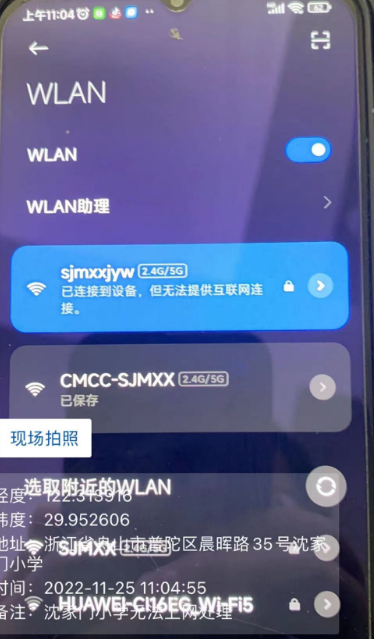

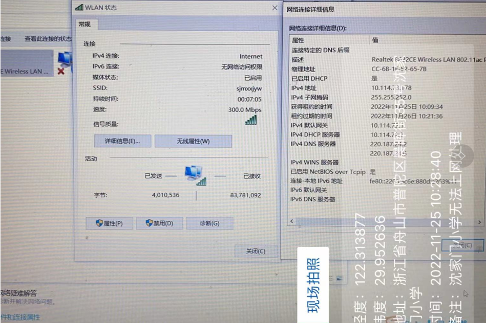

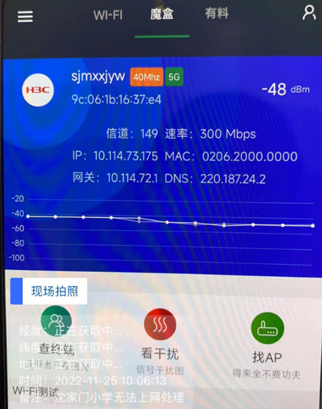

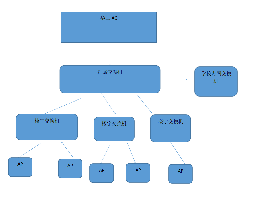

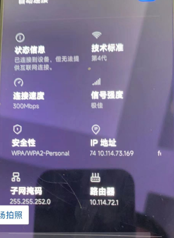

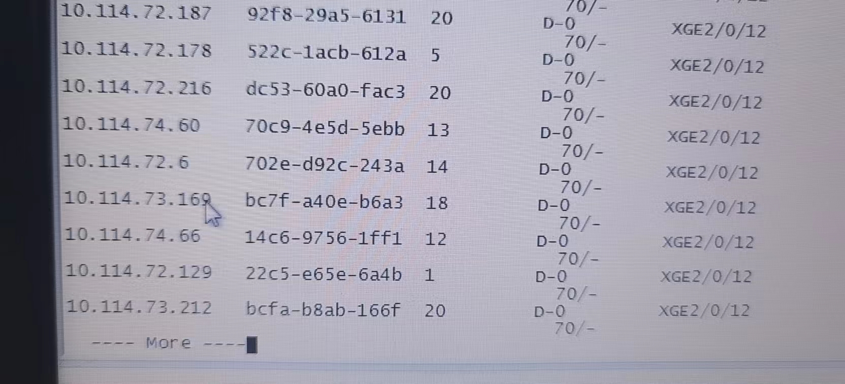

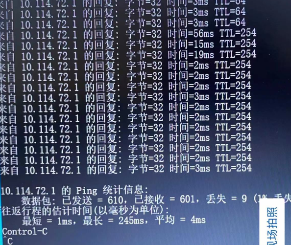

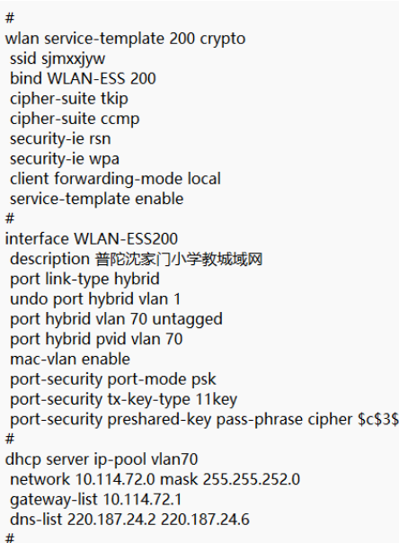

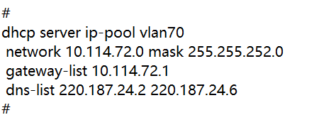

某学校通过通过华三AP释放内网信号,经本地转发,有固定的密码,无线手机终端可以关联上改信号,可以正常获取有效的IP地址,但是显示已连接到该设备,无法提供互联网连接。该热点的组网是移动汇聚交换机一个端口直连学校内网交换。在汇聚交换机上配置有地址池。现场测试发下电脑可以正常关联该信号,可以正常上网,ping 分配的 10.114.72.1网关正常。但是手机不行。
更换其他加密套件看下。
其次检查是否有做了ACL的访问限制。
或者看下AC和AP的版本是否最新,可考虑升级到最新。

电脑和手机不同的AP,看看是否是AP问题,你这个拓扑图跟我这边很像,不过我们DHCP在汇聚
