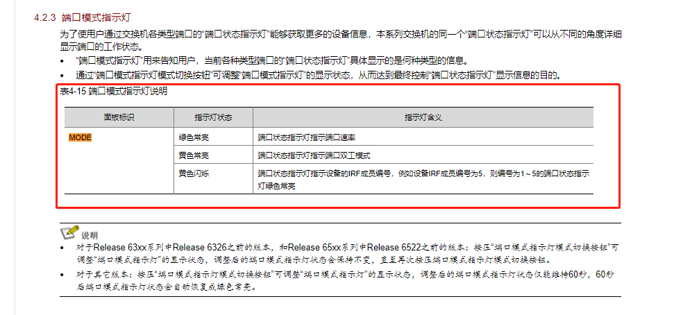

请问,H3C S5500V2交换机上的mode按钮是干什么用的呢
粉丝:4人 关注:0人
S5500V2
为了使用户通过交换机各类型端口的“端口状态指示灯”能够获取更多的设备信息,本系列交换机的同一个“端口状态指示灯”可以从不同的角度详细显示端口的工作状态。
·     “端口模式指示灯”用来告知用户,当前各种类型端口的“端口状态指示灯”具体显示的是何种类型的信息。
·     通过“端口模式指示灯模式切换按钮”可调整“端口模式指示灯”的显示状态,从而达到最终控制“端口状态指示灯”显示信息的目的。
参考:
灯的不同模式,你找台按一下试试就行了
