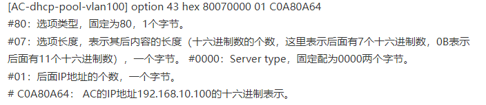

DHCP服务器通过option43属性可以给AP下发ip地址时指定AC的地址。 在L3 Switch上启用DHCP Server,正确配置Option43,例如AP属于VLAN100,是192.168.100.0/24网段,AC的IP地址为192.168.10.100/24,DHCP Server配置如下:
[AC] dhcp server ip-pool vlan100
[AC-dhcp-pool-vlan100] network 192.168.100.0 mask 255.255.255.0
[AC-dhcp-pool-vlan100] gateway-list 192.168.100.254
[AC-dhcp-pool-vlan100] option 43 hex 80070000 01 C0A80A64
#80:选项类型,固定为80,1个字节。
#07:选项长度,表示其后内容的长度(十六进制数的个数,这里表示后面有7个十六进制数,0B表示后面有11个十六进制数),一个字节。 如果携带两台AC地址,则该字段为0B。
#0000:Server type,固定配为0000两个字节。
#01:后面IP地址的个数,一个字节。如果两个IP这个位置就写02。
# C0A80A64: AC的IP地址192.168.10.100的十六进制表示。
注意:dhcp server option 43的选项中最多支持下发14个ip地址,且为了满足这个最大的规格,option43的选项配置参照以下方式(每段最大4个字节,最小1个字节,大小写都可以): option 43 hex 803f0000 0e c0a80a60 c0a80a61 c0a80a62 c0a80a63 c0a80a64 c0a80a65 c0a80a66 c0a80a67 c0a80a68 c0a80a69 c0a80a70 c0a80a71 c0a80a72 c0a80a73
