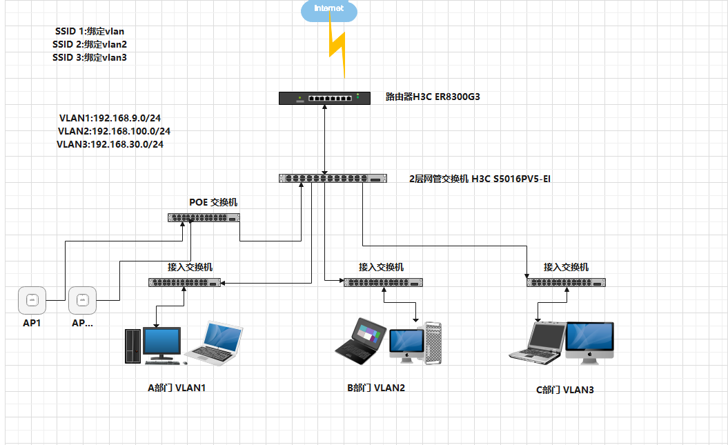

ER8300路由与S5016pv5交换机组合划分vlan疑问?
2022-11-26提问
  • 0收藏,1720浏览
 各位大神,求教  如下图这拓扑结构  我是应该在路由器上做vlan划分还是在这个网管交换机上划分vlan好?不同ssid要对应不同vlan。如果交换机上要配置,web方式该怎么配置呢,谢谢了!
1、你这个规模直接在路由器上划分就行了,交换机trunk放行对应vlan,创建vlan即可
2、最佳时间是在交换机,但是建议你换一个纯三层交换机
粉丝:8人 关注:5人
在路由器侧做配置就行,poe交换机侧可以保持空配置
因为是二层 你的配置基本上需要做在路由器上。交换机下联做好vlan划分就可以了
