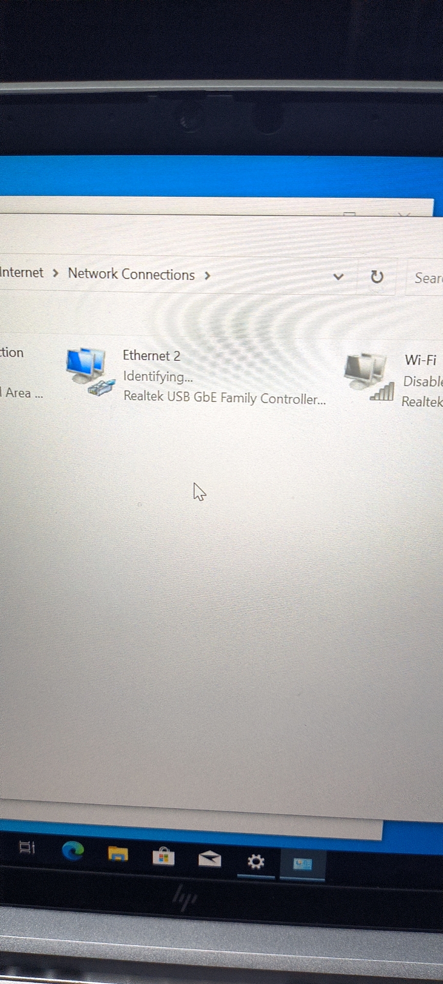

802.1x认证成功,但是获取不到DHCP地址
这条命令dot1x guest-vlan-delay eapol不对?

测试手动配置地址认证成功之后是否可以通dhcp服务器,确保到dhcp服务器可达,以及检查dhcp服务器配置,或者取消认证看看能否自动获取到,如果获取不到可以手工配置地址测试网络可达性
那估计认证这块有问题
小小苏 发表时间:2022-11-27 更多>>
接口上去掉802.1x认证能到网关,加上就不行了
zhiliao_Ruw07S 发表时间:2022-11-27
那估计认证这块有问题
小小苏 发表时间:2022-11-27
取消802.1x认证 试试能不能获取到
配置的问题 再检查一下配置
zhiliao_sEUyB 发表时间:2022-11-27 更多>>
取消发现可以
配置的问题 再检查一下配置
取消认证能获取到
dhcp服务器在不在本地 dhcp服务有没有开启
zhiliao_Ruw07S 发表时间:2022-11-27 更多>>
