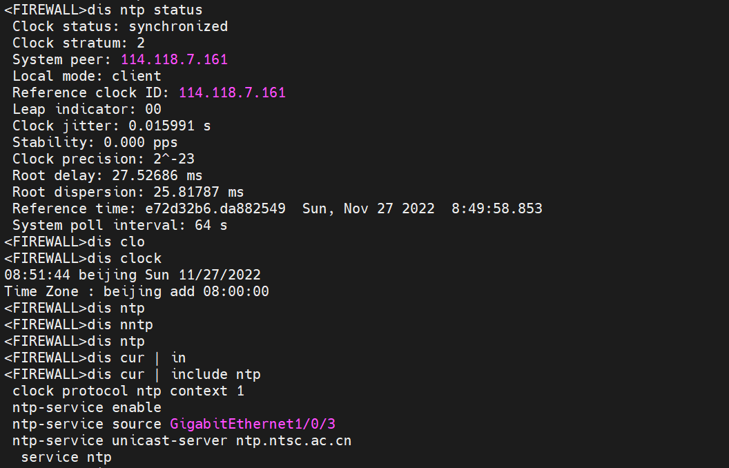

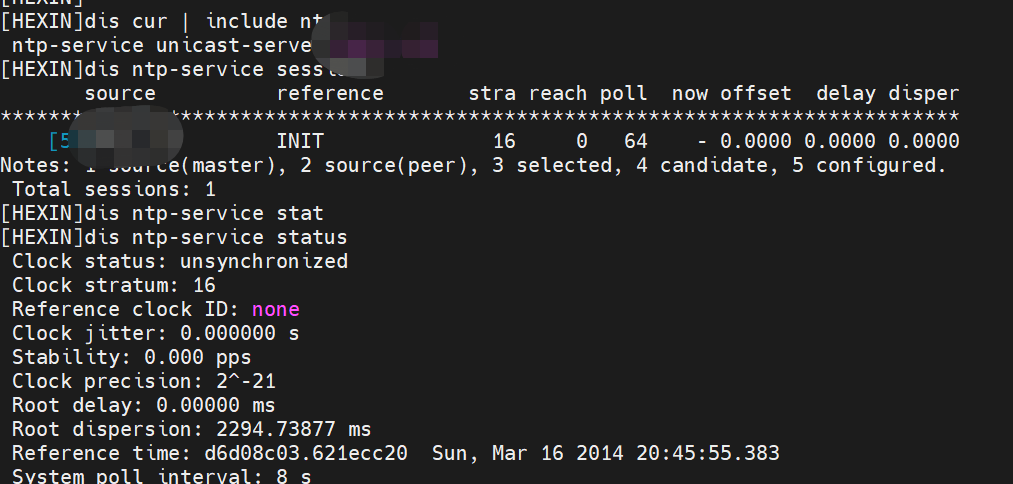

防火墙NTP同步了,但下一级交换机设置防火墙为同步时钟源同步不了是什么原因呢?
2022-11-27提问
  • 0收藏,2376浏览
粉丝:0人 关注:3人
防火墙和外部时钟源同步,再作为时钟源给下级设备作同步,目前是防火墙已同步了,但下级交换机没法和防火墙同步,麻烦看下是哪里的配置文件呢?
下图是防火墙
下图是交换机配置
