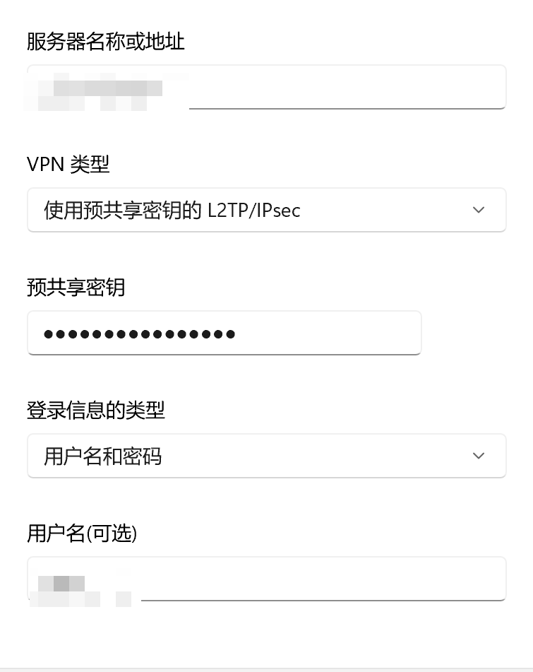

M3R8300配置了L2TP服务器端,WIN11上连不上
2022-11-27提问
  • 0收藏,1993浏览

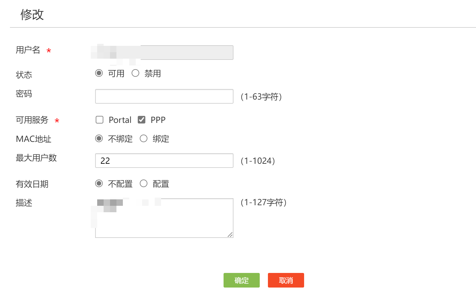

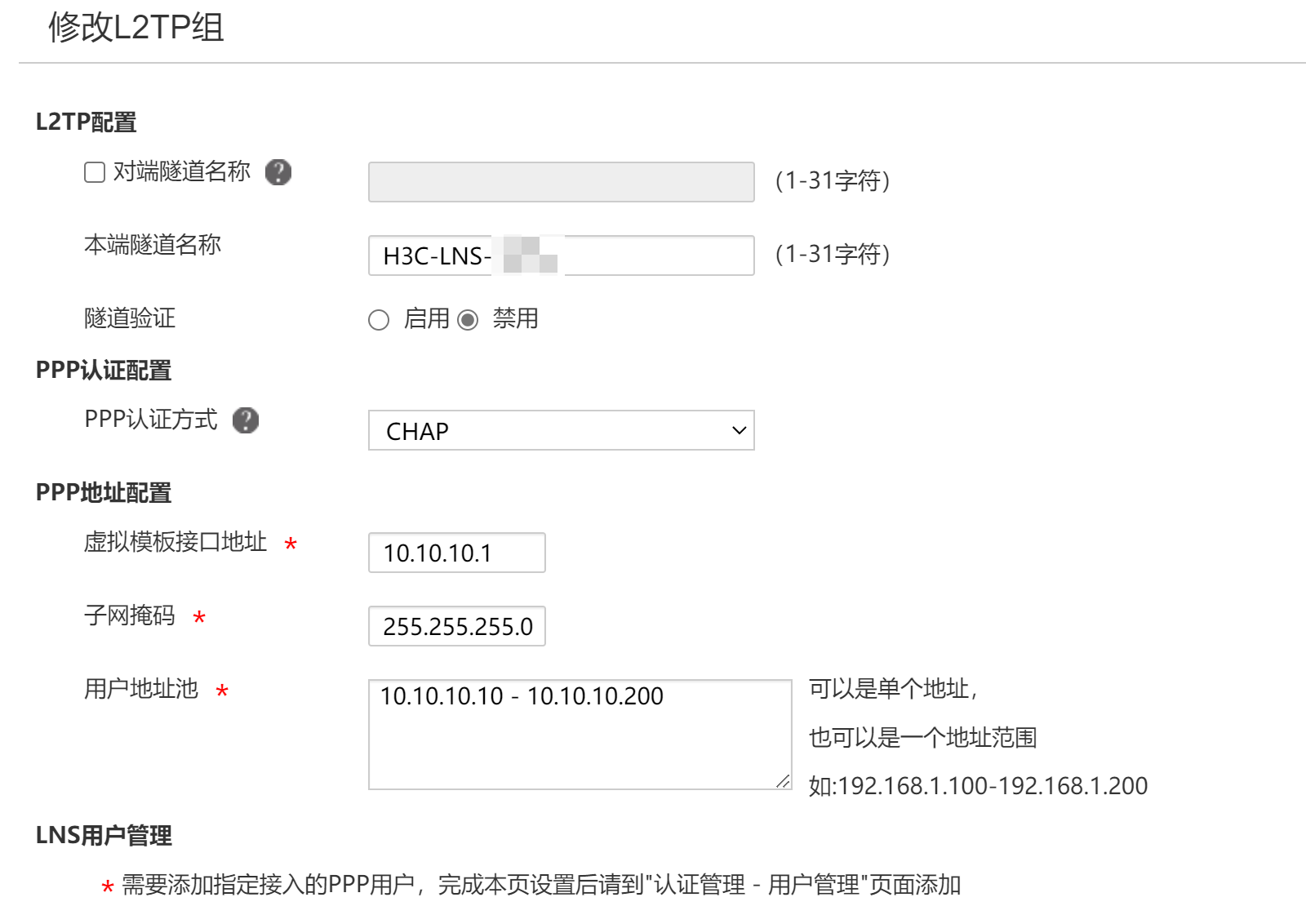

M3R8300配置了L2TP服务器端,在认证管理里添加了用户,在WIN11上配置VPN类型的时候选择了,预共享密钥的L2TP/IPSEC。连接的时候提示,‘在连接完成前,连接被远程计算机终止’。怎么办。
可以试试用iNode拨号,如果还是不行,可以在路由器接口和拨号终端抓包,看下路由器是否接收到终端的请求包,同时看下路由器如果接到了请求包之后有没有回应相应的数据包
用华三官网的inode
