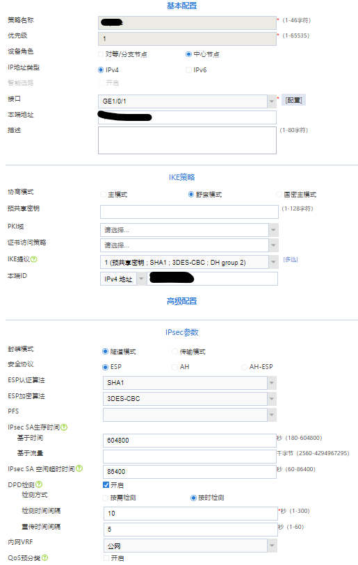

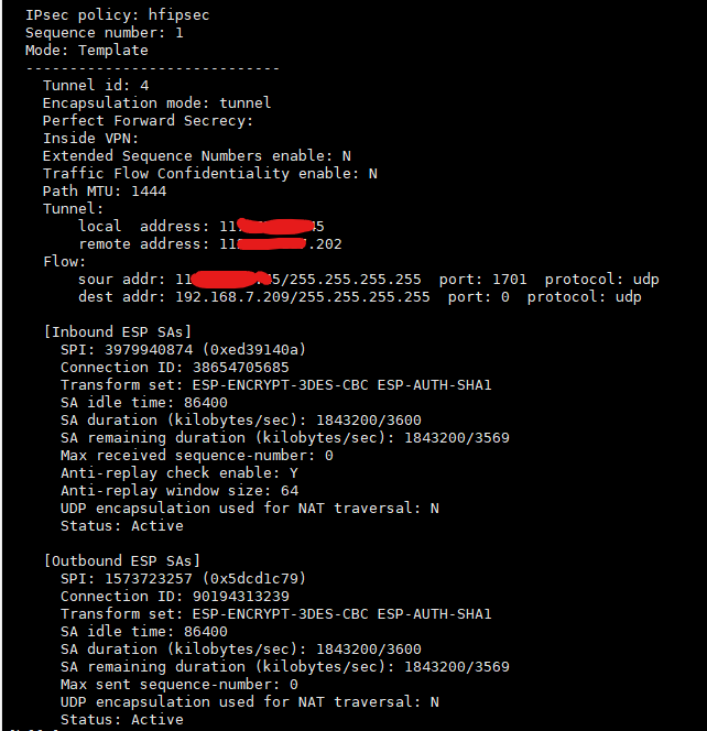

H3C SecPath F1000-T200上使用模板方式建立l2tp over ipsec VPN后,使用inode连接,当IKE协商成功后提示”隧道或会话建立失败“,然后自动断开。当inode提示IKE协商成功后,马上在F1000-T200上使用dis ike sa显示IKE已建立,使用dis ipsec sa也正常,当inode断开后,再使用dis ike sa和dis ipsec sa就没有信息了。下面是在拨号过程中的ipsec信息:
使用单独L2TP是可以正常拨入,另外一台网御的VPN通过IPSEC VPN可以正常连接。
H3C SecPath F1000-T200上VPN使用”中心节点“,IKE策略为野蛮模式,IPSec为隧道模式。

参考如下案例,命令行核对下配置 和inode配置,另外看是否有相关策略没完全放行 ipsec端口和l2tp的1701端口,策略全放行看下
https://zhiliao.h3c.com/Theme/details/187179
策略没问题就按案例核对下命令的配置和inode配置吧

已检查安全策略方面,any-local\local-any的l2tp\ike\ipsec-esp\ipsec-ah\nat-t-ipsec服务已放通,untrust-trust全放通
zhiliao_cqQq4Q 发表时间:2022-11-27
zhiliao_fVfuR 发表时间:2022-11-27
zhiliao_cqQq4Q 知了小白
今天测试将ipsec绑定到内网IP上,其它参数都没有修改,然后在内网就可以正常拨号连接。
local-local,untrust-trust,trust-untrust,any-local,local-any,这些域之间已全放通ike、ipsec-esp、ipsec-ah、nat-t-ipsec、l2tp,测试还是不行。
2022-11-29,今天换了台WIN10,拨号连接正常!用3台WIN11试了都不行!
