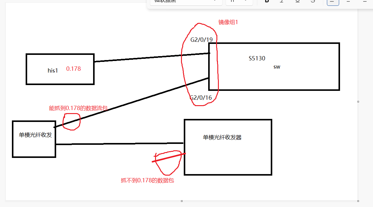

S5130镜像端口抓包
2022-11-28提问
  • 0收藏,1842浏览
两个单模光纤收发器间通过电脑点对点测试,物理线路是正常的。
求问为什么通过两光纤收发器后就抓不到镜像口的数据流包了????????
组网如上图
粉丝:132人 关注:11人
直接跳过光纤收发器试试能不能收到,可以的话就是收发器的问题了
如果是物理层面的问题只能更换了,先定位一下是不是物理层面的问题吧
zhiliao_sEUyB 发表时间:2022-11-28 更多>>
部署在不同楼的两个机房,所以必须通过光转,有没比较好的解决方案?
zhiliao_jkTCn5 发表时间:2022-11-28
zhiliao_jkTCn5 知了小白
最后解决的方案是用中继光收发器,目前市面上的光收发基本上是路由模式的。
