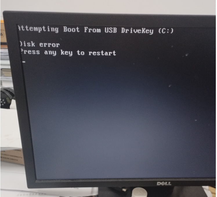

服务器设置U盘启动,显示如下怎么解决?
2022-11-28提问
  • 0收藏,2402浏览
UIS R170 G2服务器设置U盘启动,U盘里有ubantu的ISO镜像,但是显示错误,怎么解决?

看报错是disk error,换个U盘,先格式化一下,然后再试试

看起来像是U盘格式错误。
重启做一下启动盘

应该是U盘的格式不对或者是写入镜像的方式有问题,关掉杀毒软件重新写入试试,或者是利用远程端口直接挂载本地镜像,方便又快捷。
把U盘格式化,重新烧录系统看看

Hdm 平台无法挂载本地镜像进行安装呢

把U盘格式化,重新烧录系统看看

你的U盘是NTFS格式的吗?试试FAT32
你还需要使用工具把镜像文件写入U盘,比如使用Rufus工具
