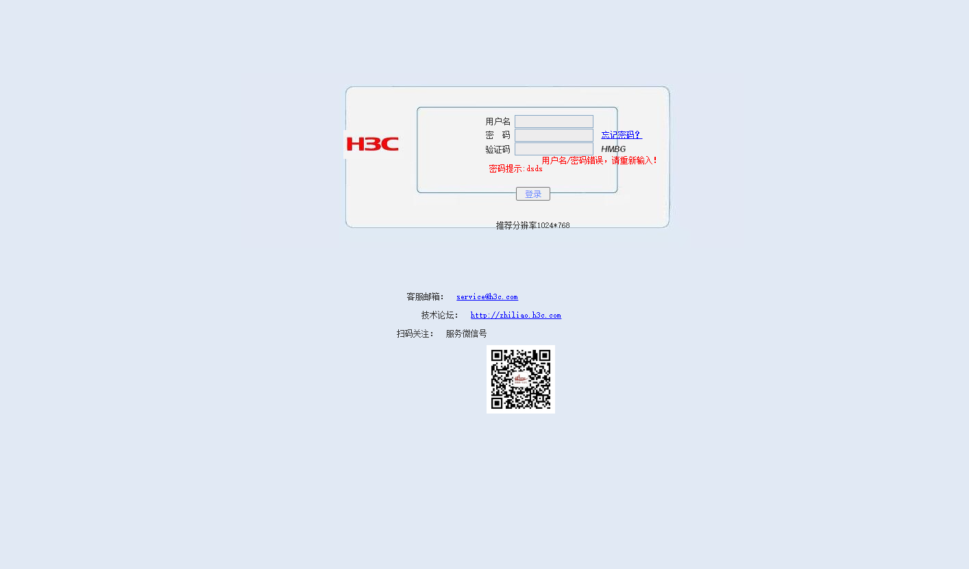

登录不上去
密码错误,恢复一下密码

密码没有错,断电后又可以进入,但是这几天呢又进不去了,不是密码问题
