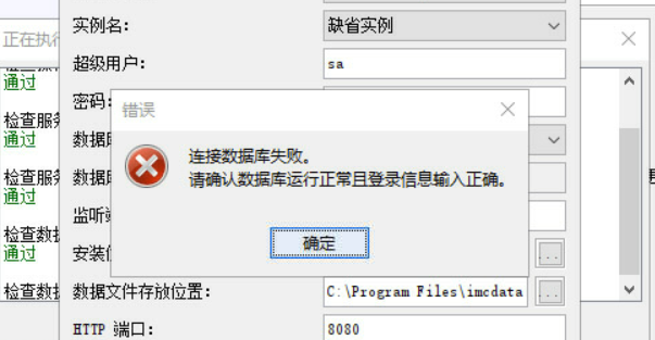

imc安装
2022-11-28提问
  • 0收藏,1847浏览
密码是正确的就是过不去这一步
粉丝:8人 关注:0人
IMC是分版本的,专业版需要自行安装数据库
如果是普通版本,关掉系统的防火墙试下
数据库安装好了
zhiliao_bBFr7G 发表时间:2022-11-28 更多>>
数据库安装好了
确认下数据库有没有开启sa登录,默认是使用Windows验证登录
管理员运行试试
叫我靓仔 发表时间:2022-11-28 更多>>
数据库开了
使用sql managent tool测试下
测试没问题
管理员运行试试
需要检查数据库安装的是否正确,可以尝试使用SQL 客户端能否登录数据库,还有一些特殊的配置需要参考iMC的版本安装目录下的/manual文件夹下对应数据库的配置指导,主要参考运行配置的设置和常见问题,要求完全按照里面的内容设置,保证设置正确。
