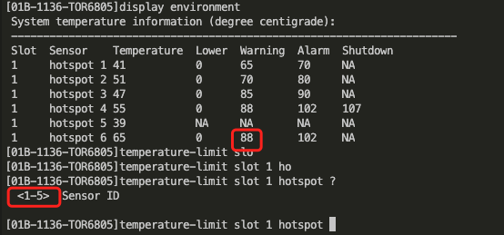

  有一台交换机的传感器6经常高温报警,但是看阈值应该是88,而且还不能修改,只能选1-5  ,请问是什么原因
温度传感器5不存在,选择5改一下温度试试

试试5
