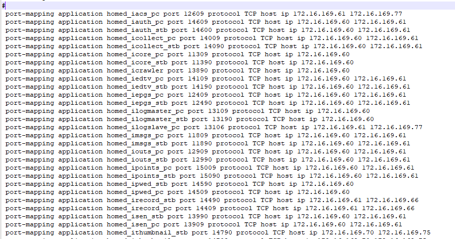

目前有台12508的防火墙插卡,墙上有部分配置如下,具体是实现什么功能的?
我看手册,port-mapping是端口映射,这里策略是针对源目做端口映射么?
1。port-mapping部分
2.app-group调用了这部分port-mapping配置

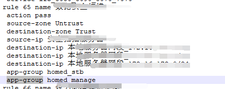

3.策略里调用了app-group
这个是防火墙里面的自定义应用
参考这个连接:
http://www.h3c.com/cn/d_201607/935394_30005_0.htm
app-group命令用来创建应用组,并进入应用组视图。如果指定的应用组已经存在,则直接进入应用组视图。
app-group命令用来配置作为安全策略规则过滤条件的应用组。
