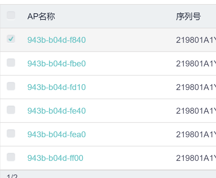

zhiliao_I9OlpJ 知了小白
如图,设备栏中只能看到名称、MAC地址,点进去后也没有AP的信息

如果AP在线的话,直接在AC上可以查到型号
你更新AC的版本的时候,理论上是可以同时更新AP 的版本的,因为基本内置打包了
升级之后应该就可以用chrome打开了
如果AC能上网,可以配个外网的NTP地址,建议用域名的,AC配个DNS就可以了
