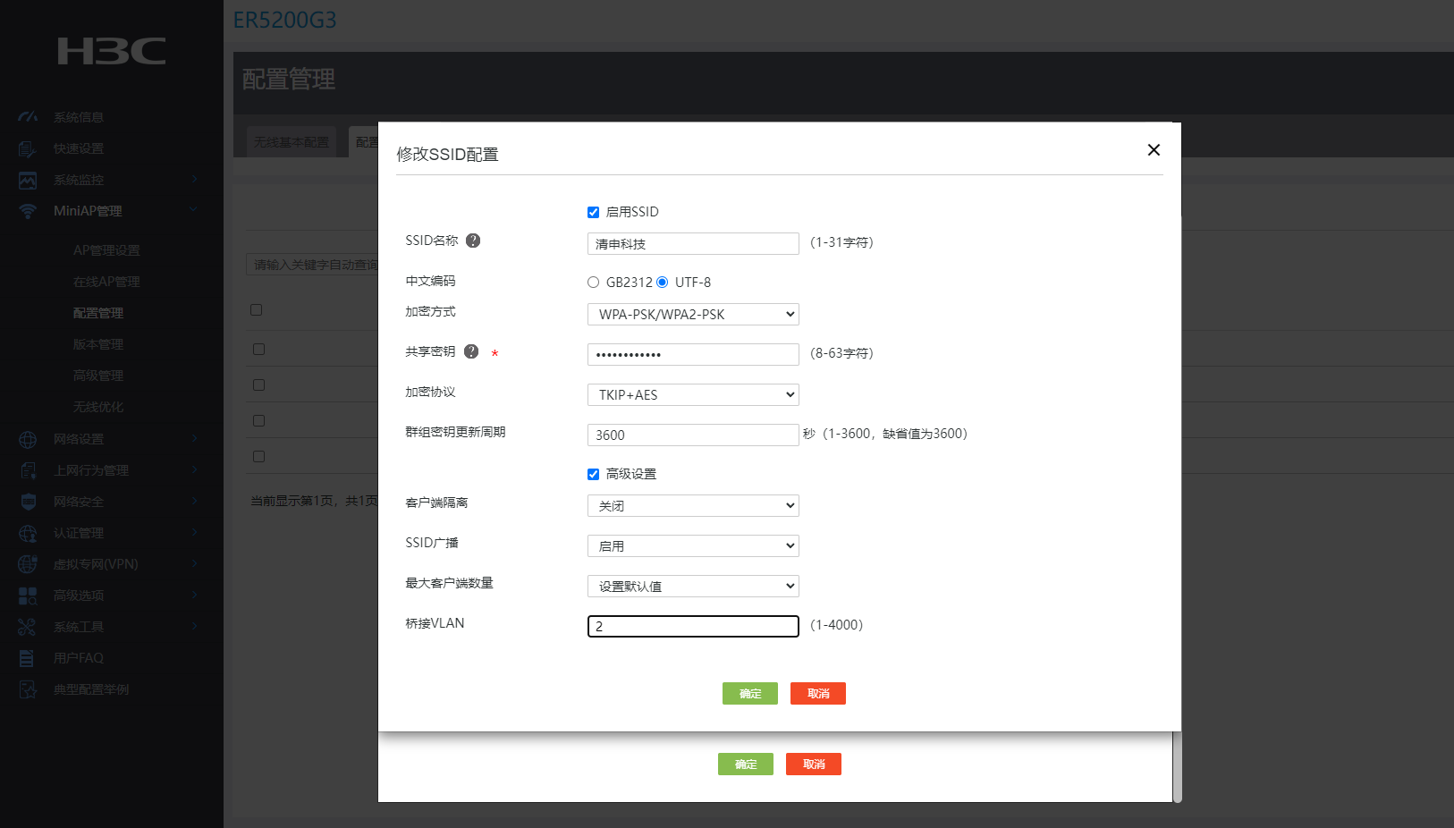

因工作需要,公司打算将无线网络和有线网络分成两个网段,于是我划分了两个vlan,有线的为VLAN1(192.168.1.1/255.255.255.0),无线的为VLAN2(192.168.50.1/255.255.255.0),将两个VLAN都放进了LAN1口允许通过的VLAN,PVID设置成1。然后在AP管理中将配置模板中的桥接VLAN设置成2,如下图所示。
然后进行了配置同步,如下图:

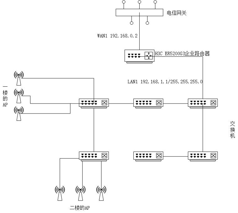

但配置完发现无线网络使用手机(iPhone)无法连接了,始终无法获取IP地址无法上网。后来将VLAN2加到LAN2口,AP单独连接在LAN2,还是无法上网,请问我这样的配置有什么问题吗?有什么地方还需要配置吗?希望高手们能指导一下,目前公司的连接大致如下:
下面交换机都是傻机么,是的话把连接AP的交换机连接到lan2口设备lan2口pvid是2
或者都走lan1口透传vlan1 vlan2,但是下联交换机得划相应vlan

你的ap接了你的pvid为1的lan后没有vlan2的数据包经过,把接口设置为trunk口,vlan1的设备直通,vlan2的设备打tag,接着ap桥接vlan2
