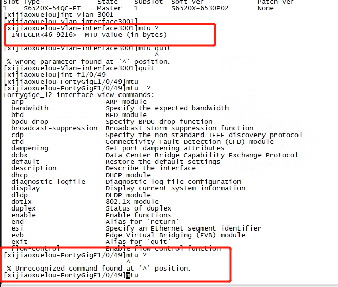

因为与别的厂商对接,对端告警MTU不匹配,他们的是1500 咱们的是10000.这个怎么去修改?
我再vlan虚拟接口下是有MTU 后面跟数值的命令的
二层口无该命令
MTU不支持在二层口配置
