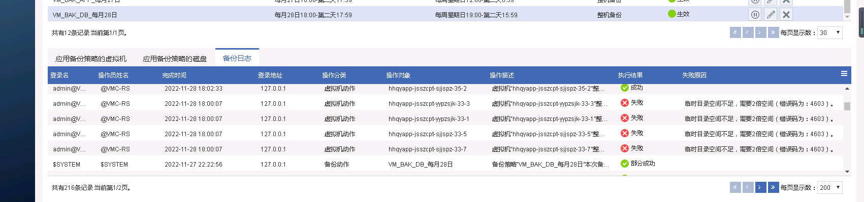

请问cas备份的时候设置的临时备份空间提示这个临时空间不足是为什么?
2022-11-30提问
  • 0收藏,2532浏览
请问cas备份的时候设置的临时备份空间提示这个临时空间不足,需要两倍是为什么?
粉丝:72人 关注:20人
产品基于数据完整性和安全性考虑设计一倍空间用于cp,一倍空间用户校验数据,所以是2倍大小的要求,改一下临时目录,选个空间足够的
系统管理--参数配置有个临时文件目录选项,看下这个空间是不是占满了,可以修改这个路径重新操作。
下面有回复了 为啥要两倍空间

空间是足够的,但是为什么需要2倍空间?需要两倍空间就不够了

备份的时候有个临时目录会让你填,这个目录要是磁盘空间分配空间的2倍,修改一下这个临时目录,存储压力不大的话可以改到共享存储的路径,一般足够。
