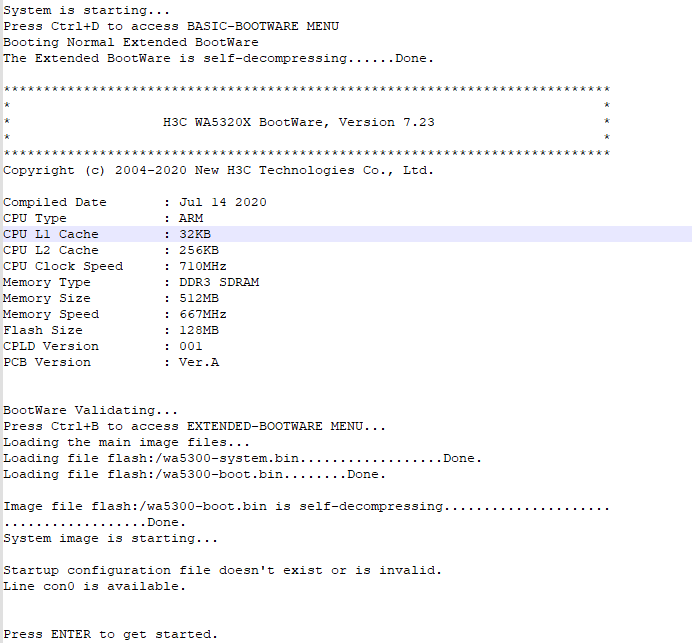

通过Console线连接ap,提示回车,但是按了回车没有用,还是继续提示"Press ENTER to get started."。

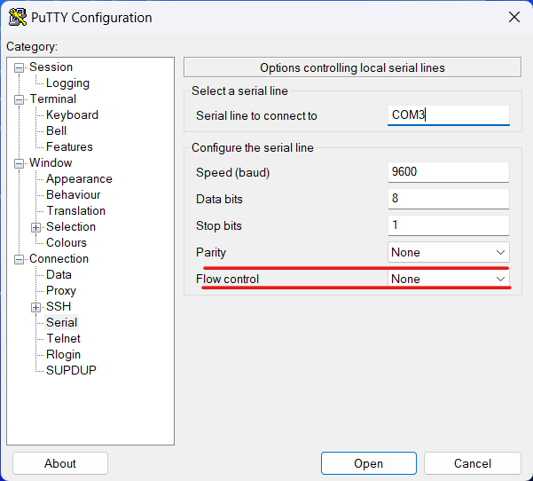

您好,检查下console选项,各项流控都去掉。
其次、更换到其他USB口看下是否能正常使用。
最后,更换其他版本的CRT、PUTTY、XSHELL、超级终端看下是否能正常登陆。
将下图三个选项勾选状态去掉,再试试

这两个要关掉
