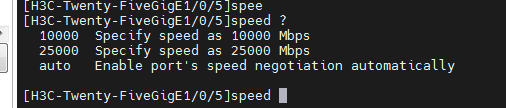

除了GE1/0/57和GE1/0/58口,还有其他口可以配置为1G的speed么
其他口能用光电转换模块或者其它什么方式达到1G 的speed么

需要固定一下速率和双工 :speed 1000  、 duplex full

万兆口插1G光模块,自适应为1G
超级飞侠 知了小白
只有10G  25G 和auto 的选项,那是不是就不能支持修改为1G了呢?(auto试了下,不能配置)
