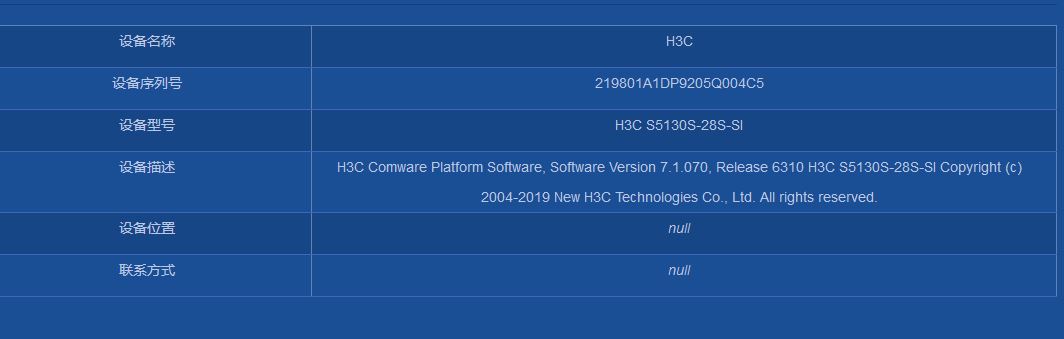

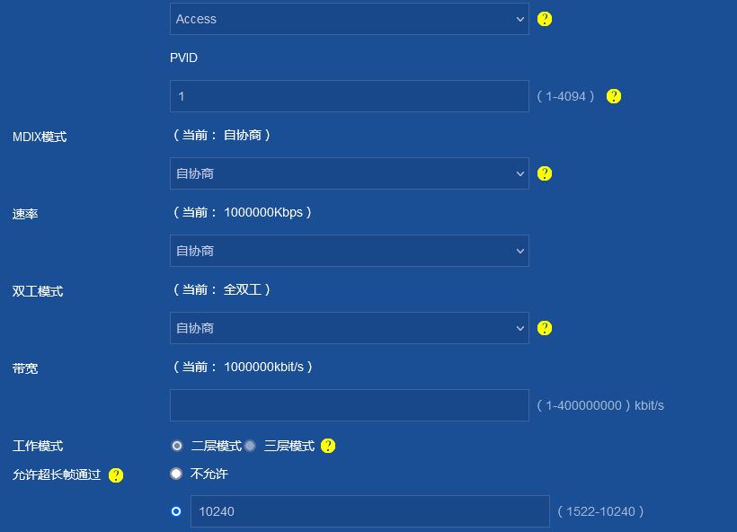

请问 H3C S5130S-28S-SI端口如何开启三层模式,为什么我的打开三层模式按钮是灰色的?

命令行可以试试   port  link-mode route看看
没有这个命令吗? 那可能有限制 不支持切换三层口
zhiliao_9n4HJp 发表时间:2022-12-01 更多>>
[H3C-GigabitEthernet1/0/1]port link-mode route ^ % Unrecognized command found at '^' position. [H3C-GigabitEthernet1/0/1]
zhiliao_mVGxHs 发表时间:2022-12-01

 这个型号不支持直接将接口切换成三层口
接口下使用vlan 来实现  来实现需求吧!
这款不支持,这是二层交换机
