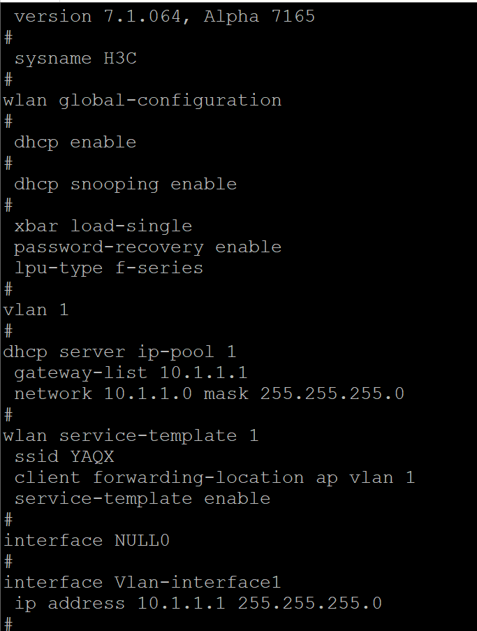

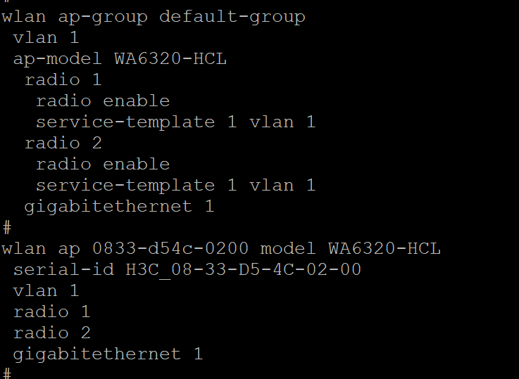

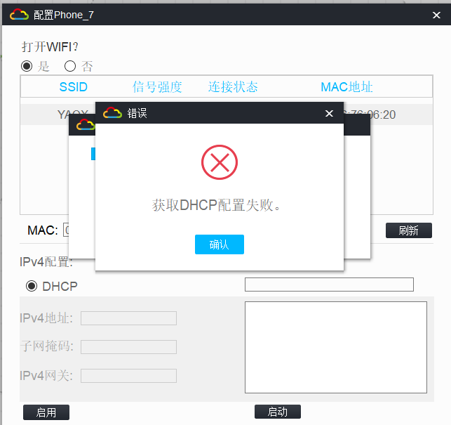

华三新版模拟器AP释放信号,终端手机不能获取到地址是怎么回事,一直是DHCP获取失败。

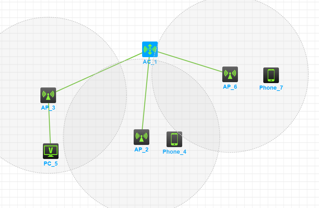

网络拓扑:
AC:配置

手机报错:

关闭dhcp snooping试下
模拟器现在ac 不太稳定,phone获取不到地址,实机测试吧
