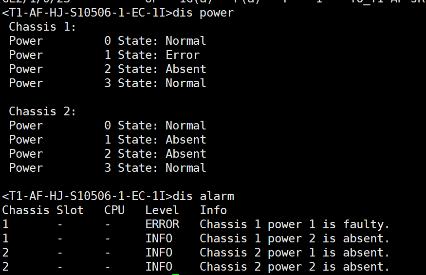

请问电源报Error和Faulty是什么情况
2022-12-01提问
  • 0收藏,2925浏览
瑾 二段
粉丝:0人 关注:2人
是电源的问题还是办卡的问题
电源模块故障,或者是插槽故障,可以做个交叉测试,确定故障时候,400返修即可
回复瑾:
dis diag
叫我靓仔 发表时间:2022-12-01 更多>>
请问插槽是空的出现问题,应该输入哪个命令获取诊断报告
瑾 发表时间:2022-12-01
回复瑾:
dis diag
如果电源模块状态为Absent,表示对应槽位没有在位的电源模块或者电源模块没有安装牢固。
状态为error是故障了
