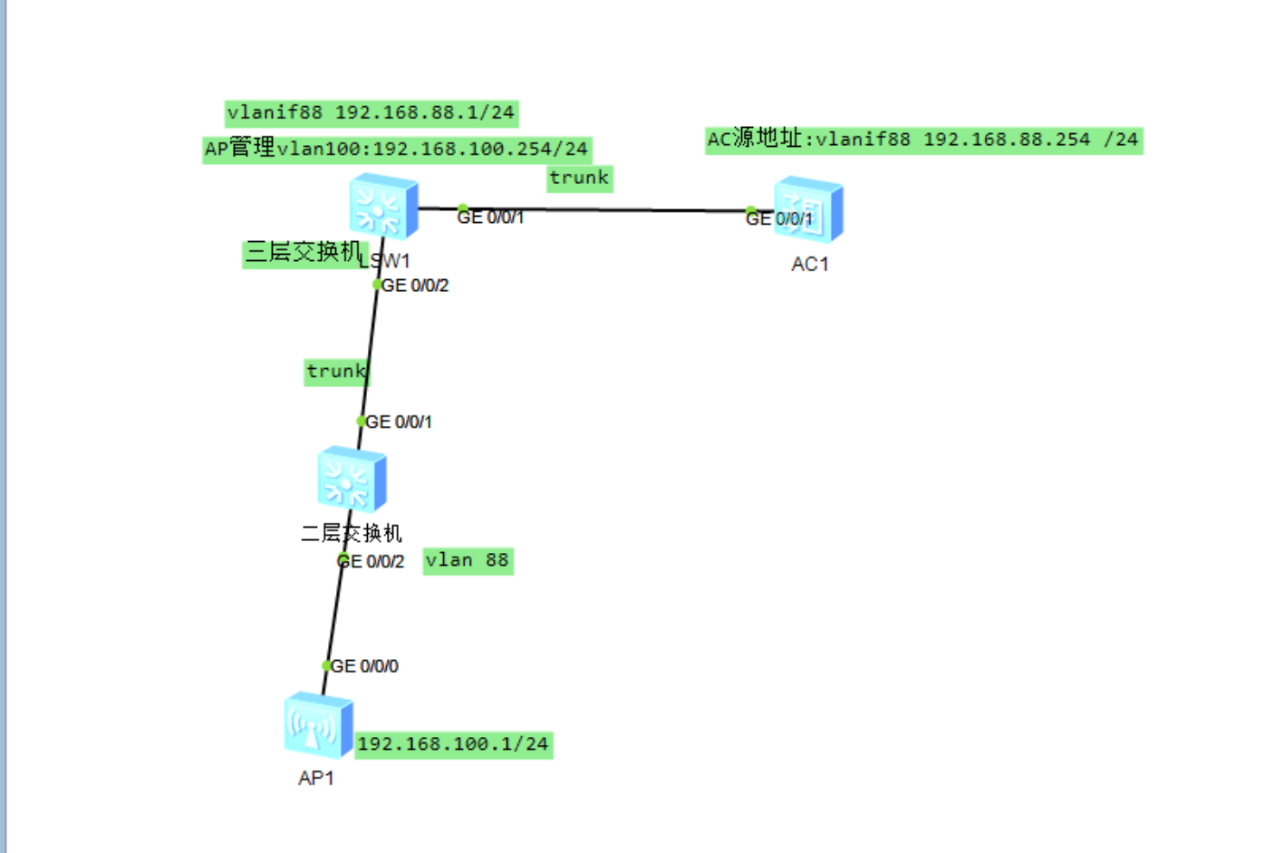

如图所示,AC用vlanif88:192.168.88.254/24作为源AC接口,AP自动获取的IP地址是vlan100 192.168.100.1。这种组网方式AP和AC算二层组网还是三层组网。
三层,三层注册
这种方式就是三层组网,如果ap要注册的话,就是需要配置option43的参数,指向ac。
如果配置成二层的么话,需要在ac中,配置vlan100的地址。无需配置option43的参数
