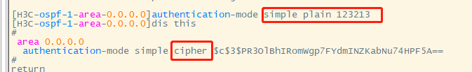

ospf区域认证中密文认证怎么配置不了?正确配置方法是怎样的? 要密文方式的,明文方式的就不要说了
配置完就自动生成密文了
authentication-mode md5 1 cipher ……..,我这样配置配置不了,是什么原因呢
这样配置,配置完后自动生成密文:
authentication-mode md5 1 plain *******
authentication-mode md5 1 plain *******这样配置

上面人家不是写了authentication-mode simple xxxx么?抄都抄不会么。。。
这里写simple,写完之后系统自动就加密这个密码了,这个还没明白的话,那还是继续玩Cisco去吧。。。
